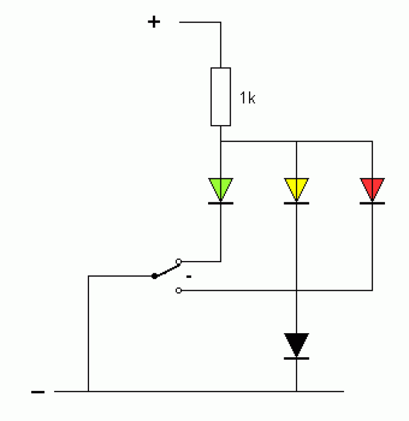

Conrad heeft ook tuimelschakelaars met 3 standen. De middenstand is dan de uit-stand. B.v. nummer 701153.
Ik moet alleen nog even verzinnen hoe je daarmee een 3-lichtssein kan sturen.

Ik snap nu welke seinen je wilt gaan gebruiken.
Maar het lastige van de Henckens site is dat ze nergens vertellen hoe die seinen elektrisch in elkaar zitten. Zitten er leds in of gloeilampen? En als het leds zijn, zijn ze dan common anode of common kathode geschakeld? En hebben ze een gemeenschappelijke voorschakelweerstand, of ieder een eigen weerstand?
Allemaal dingen die je zou moeten weten om de seinen goed te kunnen toepassen.
Iemand die dat weet?
PS: ik heb bovenstaande vragen inmiddels aan Henckens gesteld. Even afwachten wat daar uit komt.
« Laatst bewerkt op: 21 September 2009, 19:44:09 door Klaas Zondervan »
  • Berichten: 6993
Re:seinen schakelen
« Reactie #12 Gepost op: 21 September 2009, 20:44:29 »
Lichtseinen die ik heb, artnr. 2001: leds,gemeenschappelijke plus met daarin een 1kOhm weerstand.
Gr, Ben.
  • Berichten: 27054
    • Pagina van klaas
Re:seinen schakelen
« Reactie #13 Gepost op: 21 September 2009, 21:43:55 »
Ben, bedankt voor deze informatie.
Op grond daarvan heb ik dit schema getekend:
https://images.beneluxspoor.net/bnls/seinsturen.gif
Schakelaar omhoog: groen led brandt.
Schakelaar middenstand: gele led brandt.
Schakelaar omlaag: rode led brandt.
Als de rode of de groene led is ingeschakeld, dan zorgt de extra spanningsval over de diode ervoor dat de gele led niet kan branden.
  • Berichten: 27054
    • Pagina van klaas
Re:seinen schakelen
« Reactie #14 Gepost op: 22 September 2009, 00:01:32 »
Vanavond antwoord gehad van Henckens. Zijn informatie komt overeen met wat Ben ook al meldde.
Extra: in seinen waar 2 leds tegelijk kunnen branden (b.v. cijferbak) hebben ze afzonderlijke weerstanden.
