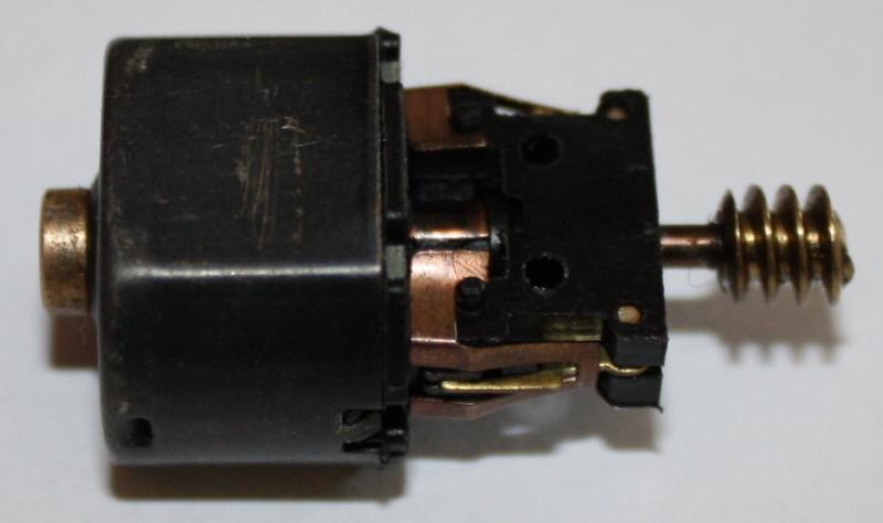

Het motortje (een 0776 erzatsteil van Arnold

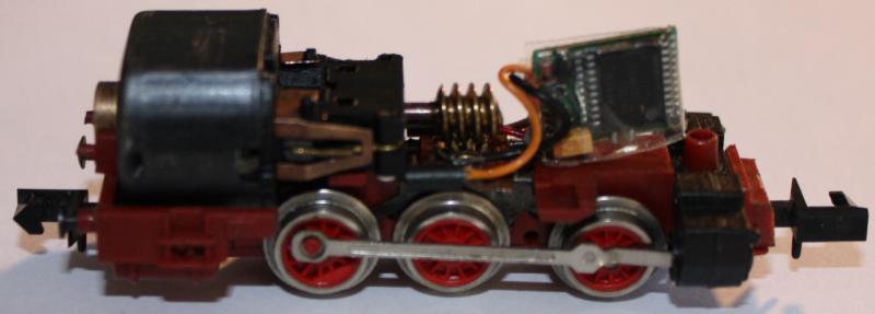

het motortje op het onderstel en de decoder (deze komt precies uit waar de "schoorsteen" in het onderstel wordt geschroefd)

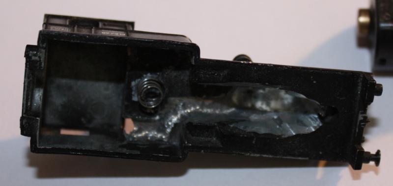

De uitgefreesde ketel, het spoortje aan de onderzijde was oorspronkelijk bedoeld om de decoder onder het dak van de machinistenruime te zetten. Dit bleek niet passend te krijgen daarom heb ik de decoder voor de motor geplaatst.
tot aan de bovenzijde van de ketel is nog 1.6 mm "metaal". Hier kun je ook zien dat ik ben uitgeschoten bij het frezen in de ketel
bij de overgang naar een van de ramen aan de voorzijde. Als het lokje weer werkt ga ik dit zeker repareren.

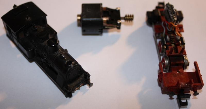

De losse onderdelen:
En alles weer in elkaar
