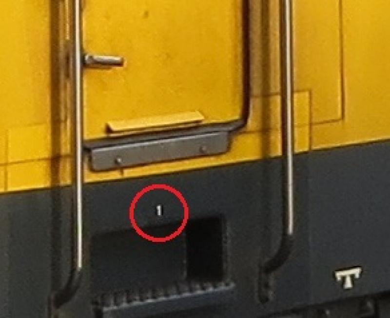

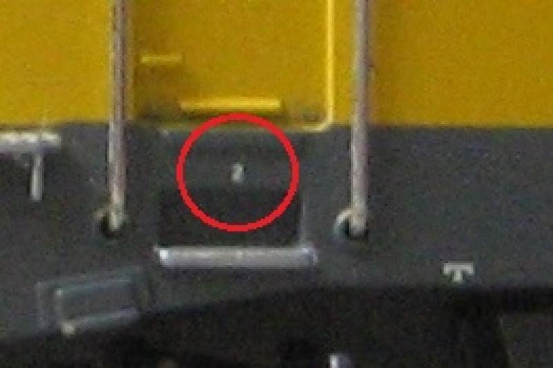

Onder iedere cabinedeur van iedere lok staat staat of het Cab 1 of Cab 2 is, Dat wordt aangeduid met een klein nummer (1 of 2)
Gr. Iven

« Reactie #9 Gepost op: 25 August 2012, 19:53:44 »
Dat is wel een hééél klein cijfertje in h0.
Het was me op foto's van het grootbedrijf nog niet opgevallen.
Hendrik Jan

« Reactie #11 Gepost op: 26 August 2012, 13:20:34 »
En toch zitten ze ook op de H0 modellen. Moeilijk te lezen met het blote oog maar met een macro foto wel  ;D
Gr. Iven
