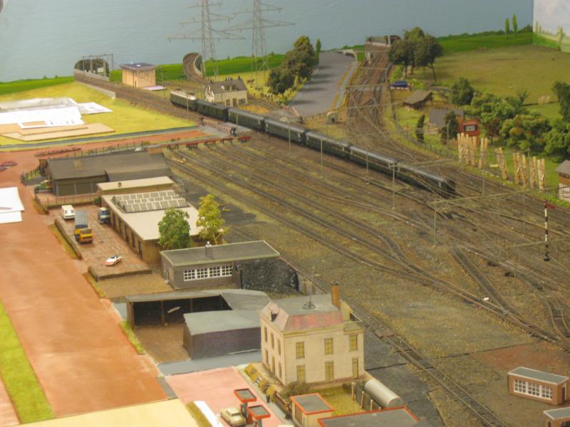

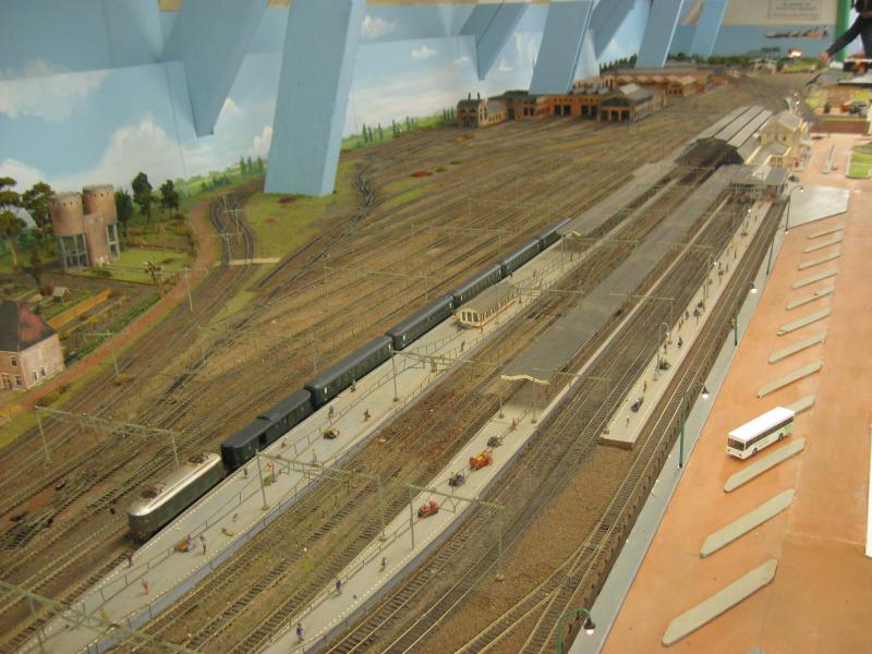

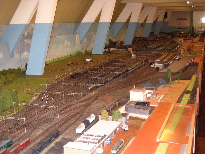

Station Zwolle is een leuk idee...........tenzij je 25 mtr of meer tot je beschikking hebt.
Overzicht.
Achterste stuk richting Groningen/leeuwarden(links) en Deventer(rechts).
Station.
Grt, Ronald.

Roelof
Re:kopstation of halte aan spoorlijn???
« Reactie #9 Gepost op: 17 September 2009, 20:05:13 »
Nee helaas niet, dan hadden we Zl-Rgs gemakkelijk er achter kunnen maken i.p.v. eronder.
De baan staat op /in een zolder van een voormalige school,  samen met een modulebaan in H0 en N.
Grt, Ronald.
