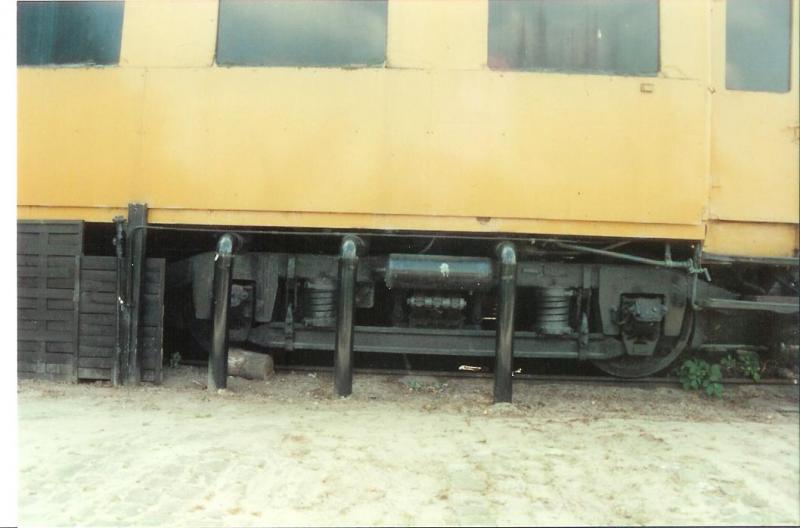

Ik wil een aantal Roco draaistellen aanpassen zodat ze mooi onder een Philotrain AB7521 passen.
Nu weet ik al een aantal kleine aanpassingen zoals de ketel van de achterzijde verplaatsen naar de plek van de dynamo(en die verwijderen dus).
Mooie aspotten van Mk modelbouw, glijlagers.
Nu zit er naast de bestaande luchtketel aan de zijkant ook een soort klein keteltje???
Moet ik dat ook aan de andere zijde aanbrengen?
Ook zoek ik nog wat fotomateriaal.
Ik ken de foto uit het boekje van van wijck jurriaans.
En ook het utrechts archief bied geen uitkomst.
Ook in mijn (redelijk grote) boeken verzameling heb ik niet echt een detail foto kunnen vinden.
Heeft iemend toevallig nog een detail foto van een draaistel?
Ook zoek ik nog zeer fijne kettingen voor aan het draaistel.
Weet iemand toevallig waar die te koop zijn, scheepsmodelbouw????
Grts,
Dennis

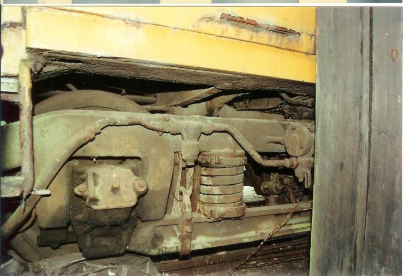

« Reactie #5 Gepost op: 20 August 2009, 12:56:48 »
Hoi Dennis,
hier een foto van de andere zijde van het draaistel dan in het boek stalen rijtuigen
Ik ben in het verleden nog wel eens onder het rijtuig in Eext gekropen, maar foto's maken was niet echt mogelijk.  Het staat te veel ingebouwd.
Op het onderste juk tussen de aspotten kun je ook nog enkele verstevigingen aanbrengen, en ook langs de aspotten zelf.
het kleine keteltje wat je bedoeld is de triple klep (knorr K1) wat aan de zijkant van de luchttank gemonteerd is, zie hier de detailfoto.
Sucses met de ombouw, ik moet er ook nog eens aan beginnen.
Groeten Arjen

Dennis
Re:Gezocht info draaistellen AB 7521
« Reactie #7 Gepost op: 20 August 2009, 22:30:50 »
Arjen,
Bedankt dit zijn zeer bruikbare foto`s.
Gert,
Bedankt voor de tip, ik zal eens op het www kijken waar ik dit kan bestellen.
Grts,
Dennis
