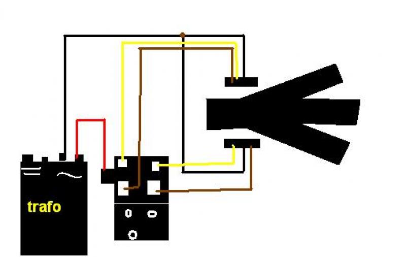

Ik heb vanaf je eerste bericht een vermoeden, Mathijs, dat de aansluitingen niet klopten. Ik ben al even aan het zoeken geweest, maar kan nog niets vinden.
Als je goed hebt aangesloten, moeten de spoelen genoeg kracht hebben om om te gaan. Een gezoem betekent dat je spoel in de richting wil, waarin hij al geschakeld is. Omdat er geen sprake is van eindschakeling.
Ik wil wel even een schemaatje tekenen, maak je geen zorgen, het komt goed. Geen nieuw draadje starten hierover, da's niet nodig. Zo meteen volgt het schema.

Dat weet ik eigenlijk niet zeker, ik dacht van niet.
Maar ik heb een kladje geschetst in Paint, waarop schematisch de aansluitingenen volgens mijn logica zouden moeten werken. Let aub niet op netheid.
1) Je moet de wisselstroom ~ aansluiting gebruiken voor de wissels. De twee zwarte draden van de spoelen gaan samen naar een van de twee klemmen op de trafo.
2) Van klem 2 van de trafo ga je naar de klem opzij van het schakelkastje.
3) De lichtbruine (geel getekend) en donkerbruine draden van AI en AII zou je nog per set kunnen omkeren, je kunt gewoon uitproberen hoe het werkt.
4) Dan zou je zo moeten schakelen: linksaf is rode knop links; rechtdoor is zwart; rechtsaf is (eerst weer op zwart) de rechter rode knop; etc.
Ik zie op jouw plaatje namelijk geen draad naar de zijklem van het schakelkastje. Ik denk dan ook dat daar de
schoen wringt.
wissel hapert.

Het klopt dat je geen draad ziet vanaf de zijkant. Die was ik vergeten te tekenen. Die draad is voor de voeding van het kastje
Ik ga het even uitproberen
Bedankt en als het niet lukt horen jullie me wel weer

Aanvulling op de vraag van Sander: het gezoem kan nl ook zijn als je beide spoelen tegelijk van stroom wilt voorzien, bij verkeerde aansluiting. Afgezien dus van wel of niet eindafschakeling.

Heel erg bedankt, hij doet het perfect
