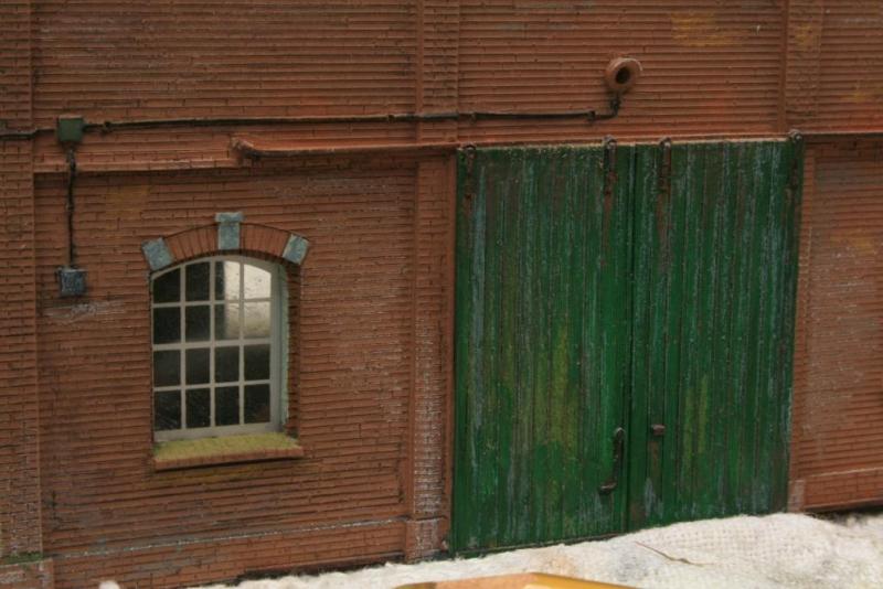

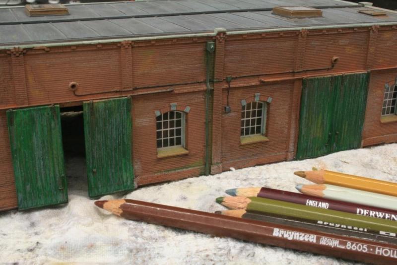

verweren doe je zo...
11 June 2009, 22:37:11 »
klik
klik
gewoon met potloden...pandje komt op het te bouwen diorama.

Yep, gewoon met potloden

Dat geeft een mooi resultaat. Het verweren doe je voordat je het gebouw monteert?

Hoe fixeer jij dit? Matte lak ?

@ basilicum, ik zet het gebouw eerst in elkaar en dan verweren.
@ peter, later met matte lak een dun laagje.

Ga van het Week-end toch eens de tekendoos van mijn dochter plunderen.
Gebruik nu pastelkrijtjes.....gaat ook maar krijg toch niet de fijne details als hier op deze bovenstaande foto's .

Wat ook zeer goed gaat zijn aquarel potloden.

Wat zijn aquarel potloden ? ok wellicht dus ook om mee te tekenen en waarschijnlijk iets vettiger als gewone potloden maar hou gebruik je ze bij verweren ?
Rechtstreeks op het kunstofmodel of schrapen jullie ze een beetje af met een mesje en breng je dan het schaapsel dmv penseeltjes aan op het model ( zoals ik het nu doe bij pastelkrijt )

Ik teken er gewoon mee, dus gebruik ze als een penseel.
Ideaal om bv kleine bakstenen hier en daar een kleurtje te geven.
Aquarelpotloden zijn heel zacht, en vloeien met een beetje water mooi uit (als je dat zou willen)
Daarna fixeren met blanke matte lak.
