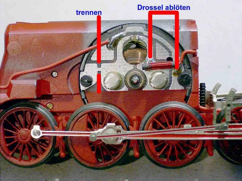

Ben,
het volledig isoleren van de koolborstel.
Sander

Hallo Sander,
Ik zie dat je dan de linker koolborstel van de motoras isoleert.
Het lijkt me logisch, weet jij waarom dat soms wordt overgeslagen?
vriendelijke groet, Ben
Groet van Ben
Sander
Berichten: 4666
Re:Fleischmann 4810 digitaal maken
Reactie #17 Gepost op:
22 December 2009, 22:09:41 »
Helaas, op deze vraag moet ik het antwoord schuldig blijven.

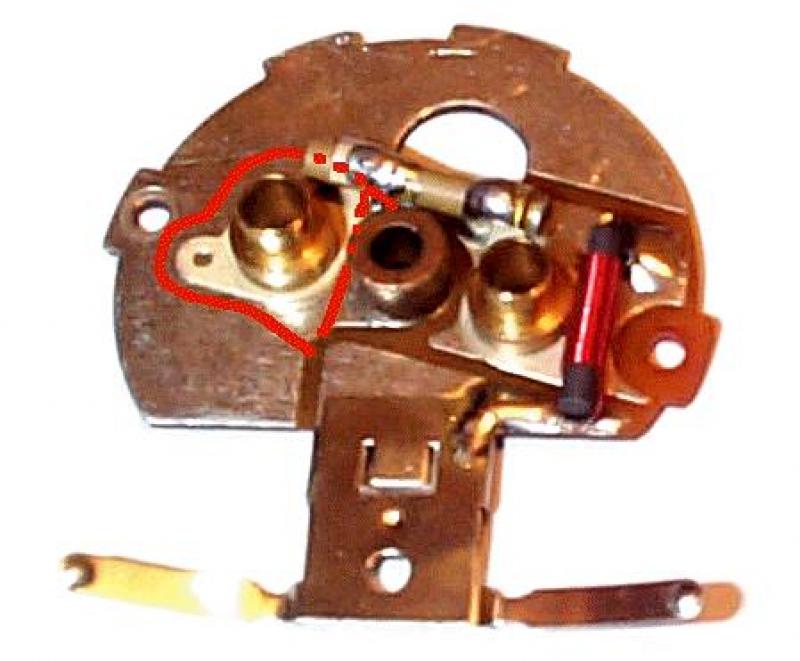

Er zijn schilden waarbij de linkerkoolborstel ook contact maakt met de lagerbus van de as.
(Plaatje geleend van
www.stayathome.ch
Maar volgens mij is het schild van jouw reeds geisoleerd van de lagerbus, dus hoef je alleen maar te isoleren aan de kant van de schroef.
Edit, als ik de foto heel goed bekijk maakt bij jouw de bus toch ook contact met de linker koolborstelhouder.
Dus je moet beide kanten isoleren zoals Wim aangaf.
mvg,Peter

Voor de volledigheid, er zijn dus ook schilden die wel een geisoleerde lagerbus hebben.
(plaatje geleend van
http://www.hp-pfeiffer.de
) Ombouw van BR86
Dus bij dit schild alleen de schroef isoleren.

Peter bedankt.
ga voor de zekerheid de lagerbus dan ook isoleren.

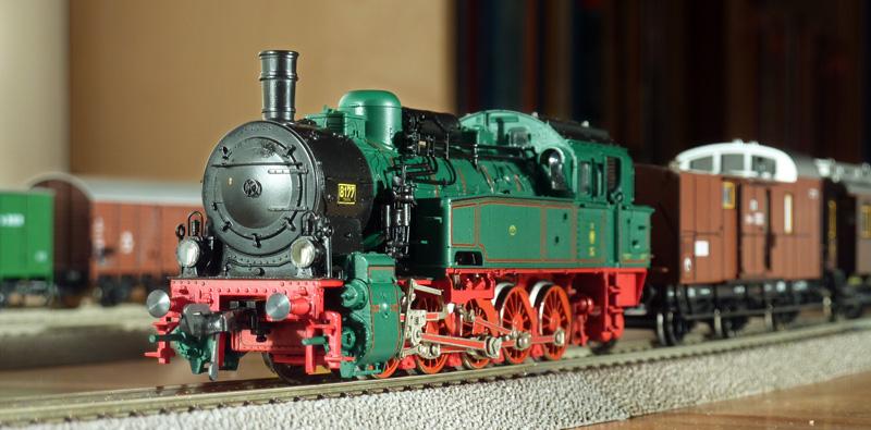

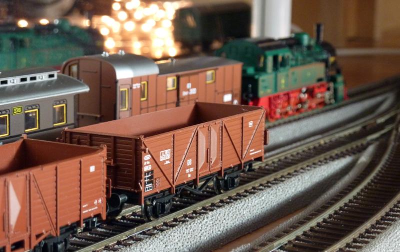

Nou tis prima gelukt de loc rijdt prima.
Had hem hiervoor nog nooit zien rijden
de kerst is wat dit aangaat helemaal geslaagd.
Mooi en leuk 1e projectje, alleen nu nog het adres van de decoder aanpassen.
Iedereen bedankt, en nog een paar plaatjes voor wie het leuk vindt.
Groet, Ben
