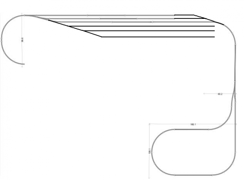

Bij deze dan mijn baanplan voor mijn nieuwe eensporige modelspoorbaan naar Nederlands voorbeeld:
Het schaduwstation en aansluitend een keerlus gelegen onder de hoofdbaan:
klik hier voor een grotere afbeelding
Het kopstation met rangeer mogelijkheden, een industrie aftakking en het paradebaanvak naar de grote stad:
De afmetingen van de L-spoorbaan is 434 cm x 305 cm.
Jeffrey
Laatst bewerkt op: 13 May 2009, 23:44:44 door Hans van de Burgt

waarom enkelsporig??

hallo,
Ik zou het schaduwstation groter uitvoeren met meer sporen dan ben je wat beter voorbereid op de toekomst, je komt namelijk altijd opstelruimte tekort..... en de keerlus pas na de opstelsporen aansluiten waardoor de opstelsporen een onderdeel van de keerlus gaan vormen.
voor de rest een leuk ontwerp, weer eens wat anders dan rondjes rijden... een leuk kopstation met een groot stuk vrije baan....
Groet Ronald

ik zou flexrails gebruiken als ik jouw was. de bogen zien er een beetje onrealistisch uit. verder lijkt het wel een goed plan.

Bedankt voor de reakties.....
Ik heb gekozen voor enkelspoor om meer ruimte over te laten voor de natuur en het geeft mij het gevoel van meer charme m.b.t. het spoor.
De groote van het schaduw station is nog redelijk open .... Alhoewel ik er bewust voor heb gekozen om het niet op te nemen in de keerlus. Hierdoor hoeven niet alle trienen door naar de keerlus enkel de de treinen met een trekkende loc. Daarbij het feit dat de keerlus nu minder ruimte vraagt....
Ik wil het hele baanplan opbouwen uit flexrails maar gebruik hier de standaard bogen om een houvast te hebben in het ontwerpen. De bogen zullen werkelijk minder worden.
Jeffrey

En zo'n schaduwstation als dit:
Heb je 3 doorgaande sporen die door naar de keerlus gaan en 3 kopspoortjes voor treinstellen of trek/duw treinen.
Matthijs

Is inderdaad ook een goede optie waar ik nog naar zal kijken....

Ik heb de tips ter harte genomen en deze verwerkt in een nieuw baanplan:
Het schaduw station:
klik hier voor een vergrote afbeelding
Zichtbare sporen:
Het goederen spoor is komen te vervallen omdat ik meer landschap wilde en daarbij een grote brug over een grote rivier. Het is nu wat gehoekt mar beide bochten in het midden stuk worden minder scherp waardoor de brug scheef komt te liggen ten opzichte van de randen van de tafel.
Jeffrey
