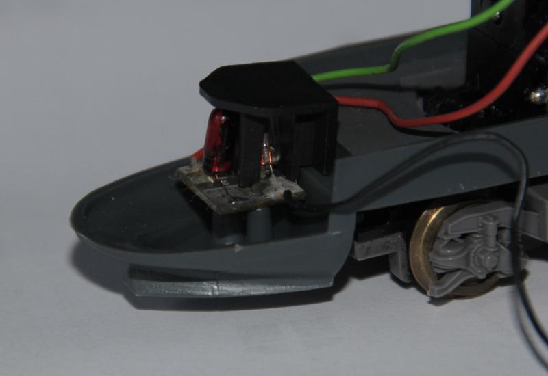

volgens mij zit zwart alleen aan wit zie foto
het zijn geen leds overigens
« Laatst bewerkt op: 24 December 2009, 15:31:05 door pkinc_12 »

Iets ingezoomd denk ik dat ie op beide zit.
Sluit daar de blauwe maar op aan.
Als mijn vermoeden juist is werkt het hele verhaal.
Ivm alle perikelen hoop ik dat de decoder het heeft overleeft.
Een reset is geen overbodige luxe (cv8)
Gr. Hans
Gr. Hans
GELUKT, (decoder is nog in leven)
Ed, Hans enorm bedankt
Fijne feestdagen toegewenst
gr
Peter

Peter, hetzelfde en succes met de Thalys.
(ik heb hem ook en herkende de print(problemen))
Uiteraard zelf digitaal gemaakt.  (y)
