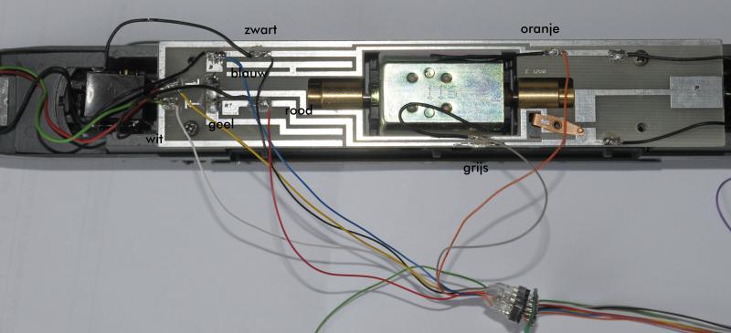

Beste Forum leden,
Ik heb gisteren een lang gezochte Lima PBA (gelijkstroom) kunnen overnemen.
Bij het inbouwen van de decoder (Lopi 3) krijg ik echter problemen.
Naar mijn idee heb ik alles juist aangesloten, maar zodra ik de lok op de
baan zet rijdt hij direct weg en is niet te besturen.
Bij het uitlezen op het programmeerspoor (IB) krijg ik de melding kortsluiting.
Aansluitingen zijn als volgt (zie ook foto)
oranje en grijs op de motor
rood en zwart op de wielen
blauw - massa
geel - licht achter
wit - licht voor
graag jullie hulp/advies
gr
Peter
Laatst bewerkt op: 24 December 2009, 14:18:20 door pkinc_12

Misschien heb je aan de motor nog een verbinding met de massa (extra stroomafname van de wielen).
Deze geeft dan kortsluiting.
Zorg dat de Motor op geen enkele manier verbinding maakt met het motorblok en of andere stroomafname.
Het lijkt erop dat de motor direct via de rails gevoed wordt (volle spanning) en niet via de decoder!!!
Succes.
Ed K.

Als ik de foto zo bekijk heb je ook kortsluiting.
De draden die van de wielen komen zijn via de print sporen niet alleen met rood en zwart van de decoder verbonden maar ook nog met de motor en ook nog met oranje en grijs van de decoder. De stroom gaat nog steeds rechtstreek naar de motor en de ingang en uitgang van de decoder zitten aan elkaar.
Oplossing: de draden van de motor en oranje en grijs los solderen van de print en rechtstreeks aan elkaar solderen.
Ik hoop dat je decoder het overleefd heeft.
Gr. Ed

Ik zit ff te kijken maar er klopt niet veel van de aansluiting. De witte zit ook aan de rails.
De gele zit nergens aan volgens mij. Blauw zit aan de rails.
Kijk maar eens goed hoe alles is aangesloten en hoe het zou moeten zou ik zo zeggen.
Dit gaat niet werken zo helaas.
Groet, Hans

Je hebt gelijk Hans, zover had ik nog niet eens gekeken.
@ Peter
Van alle draden die aan de decoder zitten moeten alleen de zwarte en de rode aan de printplaat zitten.
De anderen rechtstreeks verbinden met de juiste draden, welke ? kan ik niet goed zien.
Maak alle draden van de decoder en de motor los van de printplaat en meet of de motor nog contact maakt met met de wielen(beide kanten meten.
Heb je geen kontakt met de stroomafname, probeer dan om te beginnen eerst eens met de rode en de zwarte op de plek waar ze nu zitten en de oranje en de grijze aan de motor.
De rest laat je gewoon los. als je decoder nog heel is zou je nu je thalys kunnen laten rijden en regelen.
Doet hij het niet dan is waarschijnlijk je decoder kapot.
Gr. Ed

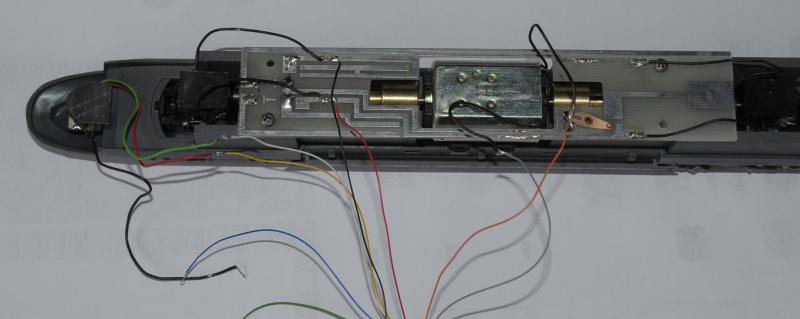

op deze manier (alleen rood en zwart aan de print) rijdt hij, echter geen verlichting , als ik de wit en geel aan de print laat zitten branden ze beide
de decoder even getest in een andere lok
wielcontacten zijn OK, gisteren alles nagekeken en analoog goede stroom afname
Laatst bewerkt op: 24 December 2009, 15:10:56 door pkinc_12

Peter, kun je een foto maken hoe je het nu hebt aangesloten?
Ik kan dat uit de tekst niet opmaken helaas.
Gr. Hans

Ik weet niet hoe je de verlichting moet aansluiten, ik kan niet zie op de foto welke draden van de verlichting vandaan komen en waar ze op aan gesloten zitten.
Zoals Hans zei, maak eens een foto hoe het nu aangesloten zit en dan ook het stukje erbij waar je de verlichting en de aansluitingen hiervan op de print kan zien.
Gr. Ed.

rood en zwart op de print(wielen)
grijs en oranje aan de motor (los van print)
wit direct aan frontlicht (=geen verlichting)
geel direct aan sluitlicht (=geen verlichting)
blauw nog los
zwarte draad vd verlichting ook nog los
gr
Peter
PS alvast bedankt voor jullie tijd
Laatst bewerkt op: 27 April 2010, 10:10:59 door Bart Tigges
Hans sprinter
Berichten: 1521
Vriend van vlaflip
Re:decoder inbouwprobleem bij Thalys (hij slaat op hol)
24 December 2009, 15:21:54 »
Ok, tot zover klopt het dus. Geen blauw=geen licht
Nu komt het betere gokwerk, aangezien we niet kunnen zien of de zwarte aan beide lampjes zit.
Kun je dit voordat je hem verbind even bekijken? Is op de foto niet te zien.
De blauwe moet dus aan de zwarte van de lampjes.
Als het leds zijn gaat dit hele verhaal niet op en wordt het wat lastiger.
Gr. Hans
