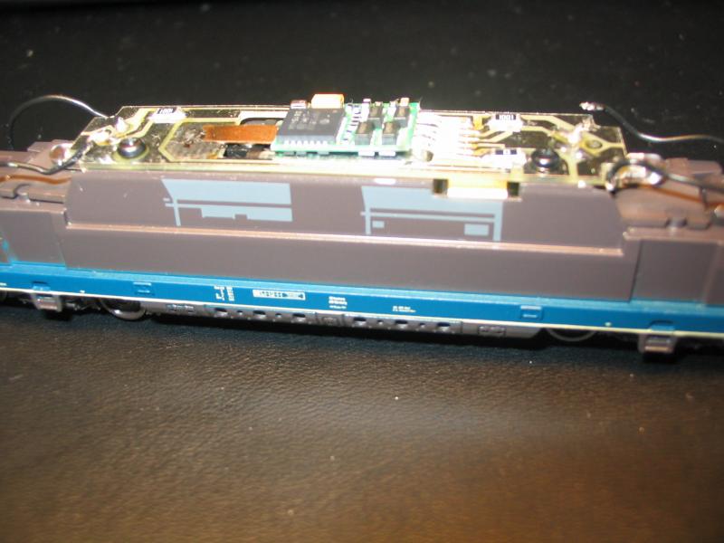

Op bijgaande foto is het printje met decoder te zien. Ditmaal tijdens het inbouwen in de BR220 (Roco 23430).

Lok in de bibliotheek toegevoegd als zijnde BR200.
Verlichting werkt, zowel aan/uit als het reageren op de rijrichting.
Maar helaas krijg ik vooralsnog de lok niet aan het rijden.
Wat doe ik niet goed?

« Reactie #7 Gepost op: 04 June 2009, 19:31:15 »
Iets niet goed aangesloten hoogstwaarschijnlijk, denk ik denkelijk. Verder is het voor ons erg lastig om te zien wat jij niet goed doet.  ;)

Probleem gevonden en opgelost.
In het midden van het printje (zie foto) zit een koper stripje dat kontakt moet maken boven op de motor.
Dit zat niet helmaal op de juiste plek, dus even wat bijgebogen (s bochtje) en een beetje verzet zodat het wel goed kontakt maakt. Lok rijdt nu prefect  :)
Bedankt voor de gegeven info!
