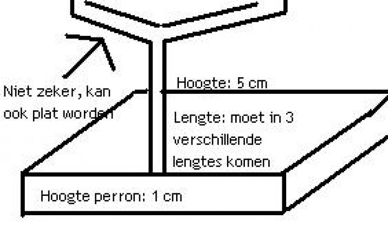

Ik wil later een station gaan bouwen in spoor N. Ik heb al zo mijn maten:
Even snel gemaakt in paint :P.
Zijn deze maten goed of moet er nog wat aangepast worden?

« Reactie #1 Gepost op: 12 June 2009, 21:29:24 »
Standaardhoogte van perrons bedraagt 70 cm + BS (BS = bovenkant spoorstaaf) = 0,4 cm in spoor N!
Lengte wordt bepaald door lengte treinen, hoofdlijnen 300 m.
Breedte afhankelijk van situatie; zijperrons zoveel mogelijk 6 m, tussenperrons 8 - 12 m.
Voor secundaire lijnen bedraagt lengte 120 - 170 m en breedte 3 m.
Bron: De Nederlandse modelspoorweg, Gerard Tombroek, Schuyt & Co, 1991

« Reactie #3 Gepost op: 13 June 2009, 08:04:02 »
Dit wat ik nu heb klopt dus (1cm). Want BS en dan nog 0,4 erbij. de rail is bij mij 0,5. dus gaan we afronden op 1.
