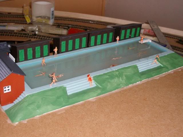

Zou geen bootlak nemen. Als je het te dik opsmeert krijg je te grote golfjes (als je het erop verft in dunne lagen niet en kun je het spekglad krijgen), maar afgezien daarvan is het meestal een donkere kleur die je krijgt. Een zwembad met bruin water lijkt mij niet echt goed voor de zwemmers.

Wel een en ander op het net gelezen, in ieder geval in dunne laagjes gieten.
Men spreekt over blanke lak, mocht het echter bruin zijn, heb ik weer een goed excuus om een riviertje te brouwen.
Zo groot is het zwembad niet
mvrgr Remco

blanke lak is niet helemaal blank... sowieso is botenlak een beetje gelig, zoiets als honing, maar omdat t normaal gesproken maar een dun laagje is valt dat in t begin niet zo op, later vergeelt t nog meer en wordt het dus bruin. Voor een klein beekje kun je het misschien wel gebruiken, maar voor zoiets als een zwembad is het totaal ongeschikt.

De kans bestaat dat blanke lak ook geel zal worden. Vraag even bij de verfhandel voor een lak t.b.v. parket o.i.d. wat niet geel zal worden. Ze zijn er zeker wel (we hebben er zelf ook 1 op de vloer) maar de meeste soorten zullen helaas wel geel worden. Ook in geel water zullen je mensen niet lekker zwemmen denk ik. Maar ook zwembad water is niet altijd mooi blauw:
http://commons.wikimedia.org/wiki/File:Pool_dirty.JPG
Als je de diepte niet te gek maakt zal blanke lak denk ik wel willen, als je het maar wel op een blauwe ondergrond smeert. Dan dient het alleen als spiegel en niet als kleur en zal de gele verkleuring niet tot minder opvallen.

Wat is niet te diep? zwembad is 1,3 cm diep, maar zal uiteraard niet tot de rand gevuld worden.
Het bad is al van een helblauwe kleur voorzien, dus er is nog hoop voor me dan

1.3cm volgieten met lak (welke soort dan ook) zal zeker fout gaan. Denk ik mm en niet in cm. >1mm zal n.a.w. al golven gaan geven en zoals gesteld zal het nooit droog worden onderin.

nee word niet in een keer volgegoten, maar steeds met dunne laagjes. Ik denk 1 tot 3 mm per keer hoog uit.

Zal ook niet gaan werken. De totale laag zal veel te dik worden. Lak is geen hars wat hard zal gaan worden. Denk maar eens aan een potje verf wat open heeft gestaan. De bovenkant zal hard worden, de onderkant blijft heel lang vloeibaar. Ook is de bovenste laag vaak gerimpeld of ingezakt als een diep bord, nooit mooi vlak als een spiegel.
Plaatje doorzichtig plastic ergens bovenaan vastplakken zoals Floris aangeeft en daar een dun laagje lak opsmeren is een goed idee, maar de laag die je nu aangeeft zal naar mijn idee nooit gaan werken. Slootje prima, zwembad niet.
Moment, even zoeken ...gevonden:
klik 1
lees het stukje eens goed door, en (weer even zoeken, google aan)..
klik2
, kijk eens op de laatste plaatjes naar de kleur. Dat zou bootlak moeten zijn.
Laatste hint: maak eens een proefstukje voordat je het echt op de modelbaan gaat maken. Praktijk ervaring zal n.a.w. meer aanspreken dan welke (theoretische) gedachte ook.

uiteindelijk is het realistic water van faller geworden, de bootlak was toch te donker uiteindelijk, heb ik weer excuus om riviertje ergens op de baan te planten
Water oogt wat donkerder en uit het lood op de foto als in het echt
