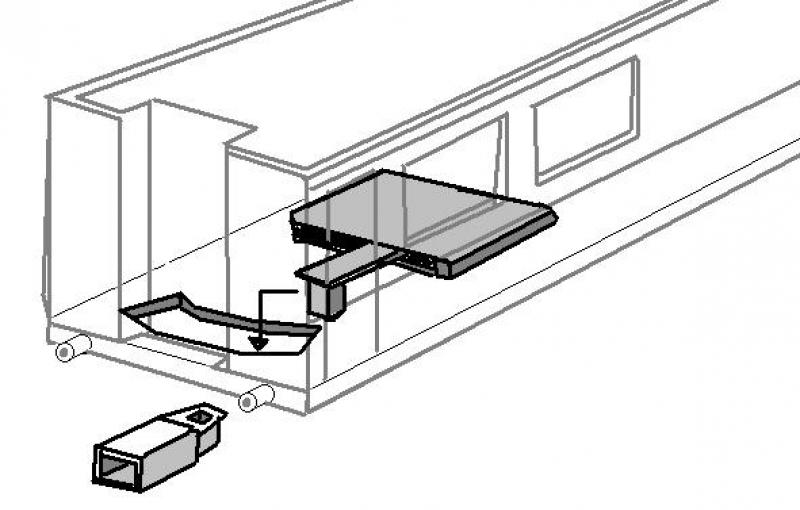

Onder de wagenbakken heb ik in de bodemplaat een opening gefreesd waar de koppelinghouder doorheen past en dan in de wagenbak van bovenaf er in geplakt. Je kunt dan van onderaf de NEM koppelinghouder er op steken. Is even werk maar het resultaat loont de moeite. Ik heb even in Paint getekend wat ik bedoel, misschien dat het plaatje meer duidelijkheid geeft:
Succes, Bessel

@ Bessel,
Die optie is zeker interessant. Moet ik dan de huidige koppelingen gewoon van de wielstellen 'slopen'??
Martijn

Onder de wagen plakken kan ook, maar bij de ICR moet je dan wel de bodemplaat een stukje (minstens 2mm) wegfrezen anders lopen de wielen tegen het mechaniek. De oude koppeling moet inderdaad van het draaistel, er moet ook een stukje extra weggesneden worden aan de kopkant van het draaistel om de koppelinghouder genoeg ruimte te geven.

Met Symoba koppelingen gaat het prima, ik heb de oude Lima koppeling weggezaagd en het hele draaistel een halve slag gedraaid.
