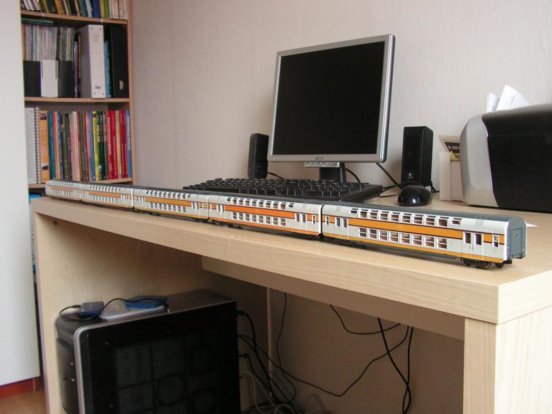

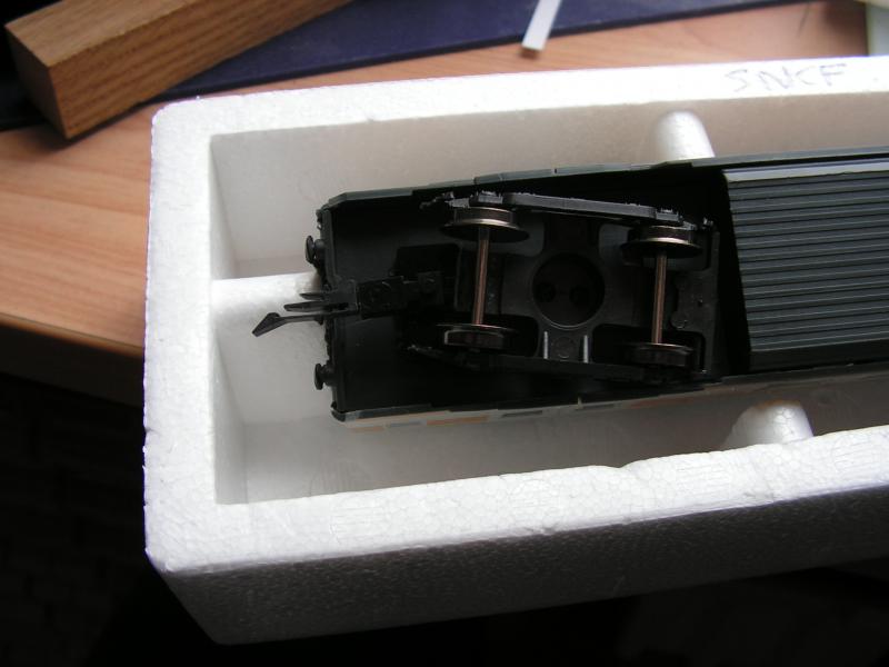

« Reactie #29 Gepost op: 11 April 2007, 19:15:26 »
Klaar ;D
Bij mij duurt het altijd even, heb een drukke baan.
https://images.beneluxspoor.net/bnls/PICT0024.jpg
https://images.beneluxspoor.net/bnls/PICT0021.jpg
Na de modellen een tijdje niet aangeken te hebben heb ik gister de afmontage gedaan.
Dat wil zeggen koppelingen erop en asjes geplaatst met een wat kleinere wiel diameter.
Nu kwam ik alleen tot de ontdekkeing dat de Ribu`s zo loskwamen van de rijtuig bak.
Alles opnieuw gelijmd, en nu maar hopen dat het blijft zitten ???
Dennis
