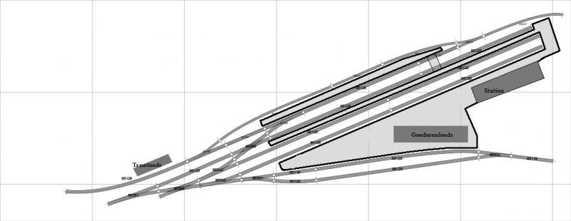

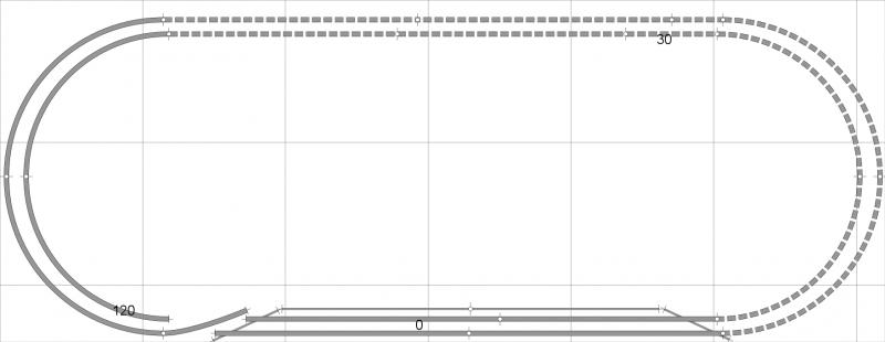

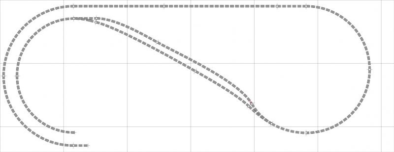

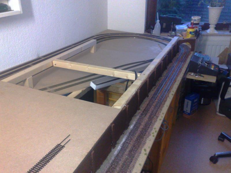

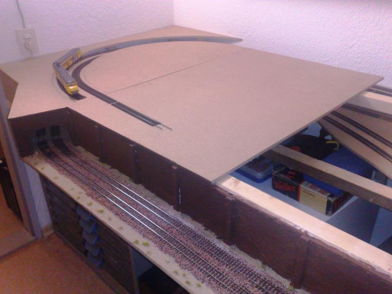

Omdat ik al een poosje op het forum aanwezig ben, en sinds kort weer aan een baan begonnen ben, wil ik jullie deze graag laten zien.
De periode waarin ik rijd is periode III-IV, dus alleen nog NS. De onderbaan is gebouwd met Fleischmann wissels en rails, alle zichtbare sporen met Tillig code 83. Het isd de bedoeling de baan te gaan besturen met het Dynamo systeem, waardoor zowel anoloog als digitaal gereden kan worden. De opzet van de baan is een dubbelsporig kopstation met enkele goederensporen. Het dubbelsporig traject is in het schaduwstation enkelsporig met een keerlus. Het spoor na het tweede kruiswissel is een gecombineerd spoor, normaal en smalspoor, het bovenste spoor is smalspoor, dit om een combinatie te maken tussen spoor en tramlijn. Als vrije voorbeeld voor deze tramlijn staat de lijn Vaals-Maastricht.
Schaduwstation.
Tussenstuk.
Kopstation met tramlijn.

Even vergeten te vermelden. De oppervlakte vande baan is 3,15 bij 1,25.

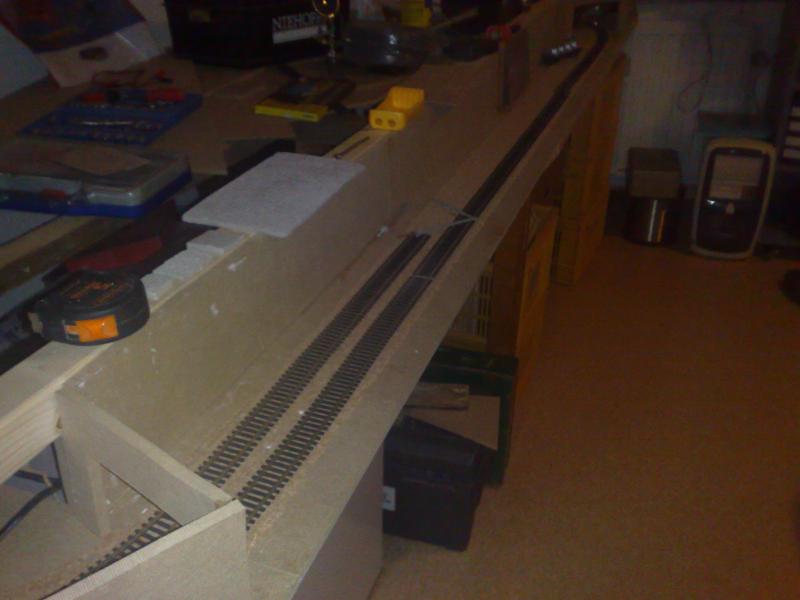

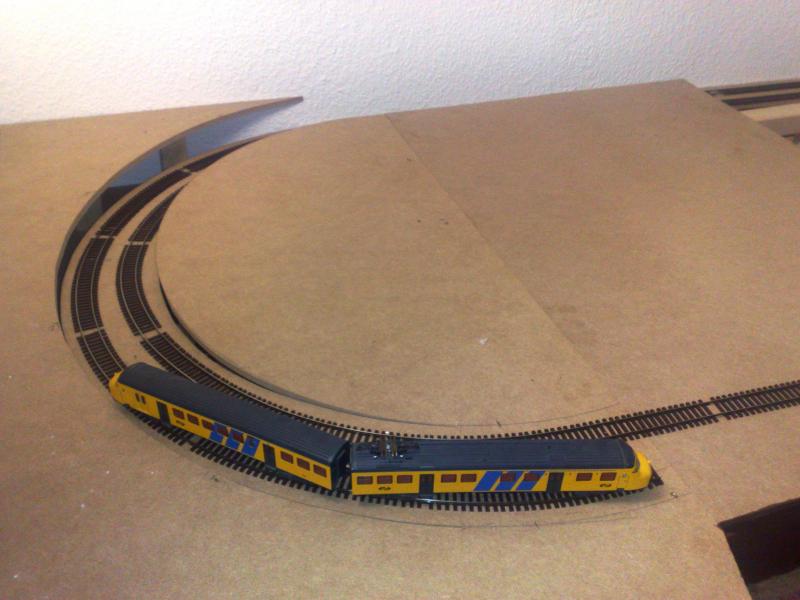

hier alvast wat foto's
