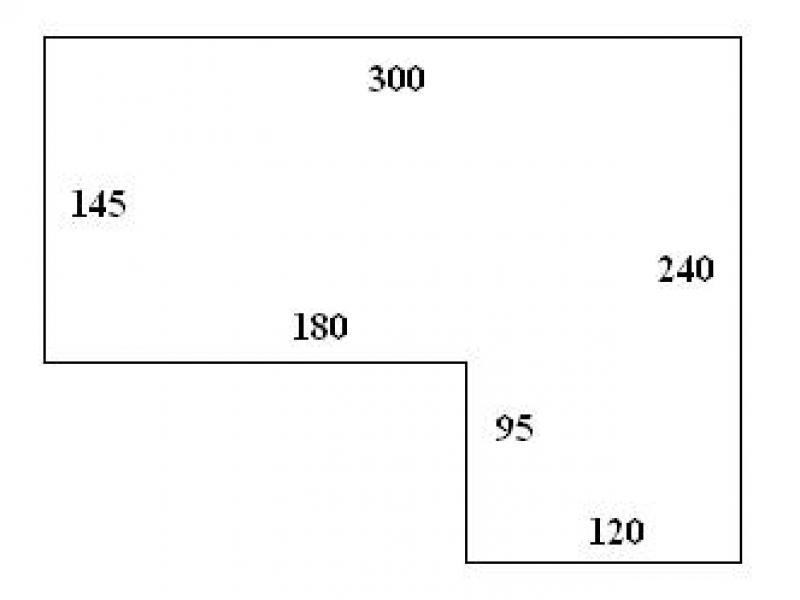

hoi, ik ben al enige tijd bezig met het ontwerpen van een baanplan.
ik heb ook al enige leuke baanplannen gemaakt, maar die voldoen in mijn ogen niet, graag wat tips.
dit is de ruimte die ik heb, maak er maar wat leuks van, ( alle tips zijn welkom)
gr rik
« Laatst bewerkt op: 19 April 2009, 00:17:52 door Hans van de Burgt »

rik j.
  • Berichten: 16
  • gr rik
Re:Rik J. (baanplan HO)
« Reactie #4 Gepost op: 18 April 2009, 13:18:01 »
ik had idd beter moeten kijken, srry  :-[
maar dit is het plaatje
hoop dat julie er iets aan hebben
, (afmetingen in cm)
rik

En net zo belangrijk:
Wat wil je uitbeelden op je baan??

Tja..., kun je iets meer informatie geven, Rik?
  • Bouwschaal? (Wesley stelde de vraag al.) H0 zie ik: ik neem aan normaalspoor.
  • Thema? (Lennert was me voor.)
  • Tijdperk?
  • Hooflijn of een boemel?
  • Stoom-, diesel- of electrisch materieel? Of een combinatie?
  • Kun je alle kanten van de getekende tafel goed bereiken?
  • Eén of meerdere niveau's?
Basilicum
« Laatst bewerkt op: 18 April 2009, 13:51:52 door Basilicum »
rik j.
  • Berichten: 16
  • gr rik
« Reactie #8 Gepost op: 18 April 2009, 18:26:30 »
de info:
ik heb HO rails, ik probeer de baan te laten lijk op een situatie op het platte land, dus met wat landschap, zonder veel (grote) dorpen en industriegedeeltes.
op het moment ben ik nog niet van plan een bovenleiding aan te leggen, want er rijden namelijk geen elektrische locs. En ik denk dat er ook geen elektrische locs komen, k hou het op stoom en diesel.
Ik ga de trein op platen laten rijden die op wieletjes staan, zo kan k alle kanten van de baan (makkelijk) bereiken. alle andere dingen kunnen julie verzinnen, zoals een schaduwstation ofzo, alleen vanwege de beperkte ruimte, zijn verschillende niveaus moeilijk te maken.
als er geen schaduwstation komt, dan had k graag wel ergens een soort rangeer terrein, met meerdere banen naast elkaar.
hoop dat dit genoeg info is, anders ff vragen als er meer info nodig is.
mvg, rik

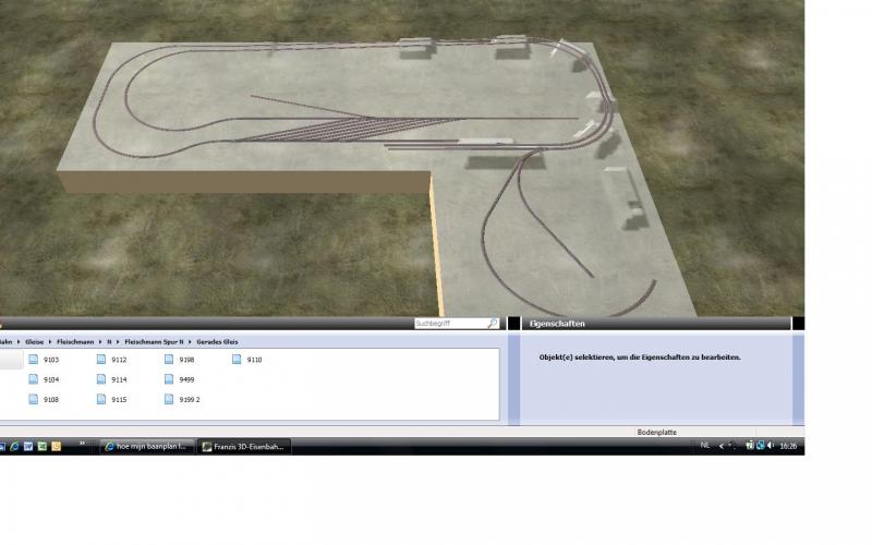

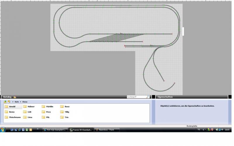

rik j.
  • Berichten: 16
  • gr rik
Re:Rik J. - (Baanplan H0)
« Reactie #10 Gepost op: 28 April 2009, 16:25:37 »
net nog een baanplan gemaakt, maar achteraf pas gezien dat dit helemaal niet gaat (plaatsgebrek).
kan mij iemand tips geven hoe ik een leuke (kleine) baan kan maken, liefts met een keerlus, want zit nu met mn handen in het haar.
Het was eigenlijk de bedoeling dat ik deze vakantie begon met bouwen, maar k heb niet eens een goed baanplan. Ik zal dus snel een baanplan moeten maken als k deze vakantie nog aan iets wil beginnen.
ik wil vooral niet teveel baan, een baan voor 4 treinen is genoeg, keerlus erin, en een soort rangeer terrein voor de goederen treinen (3 treinen in mijn geval).
mvg, Rik
