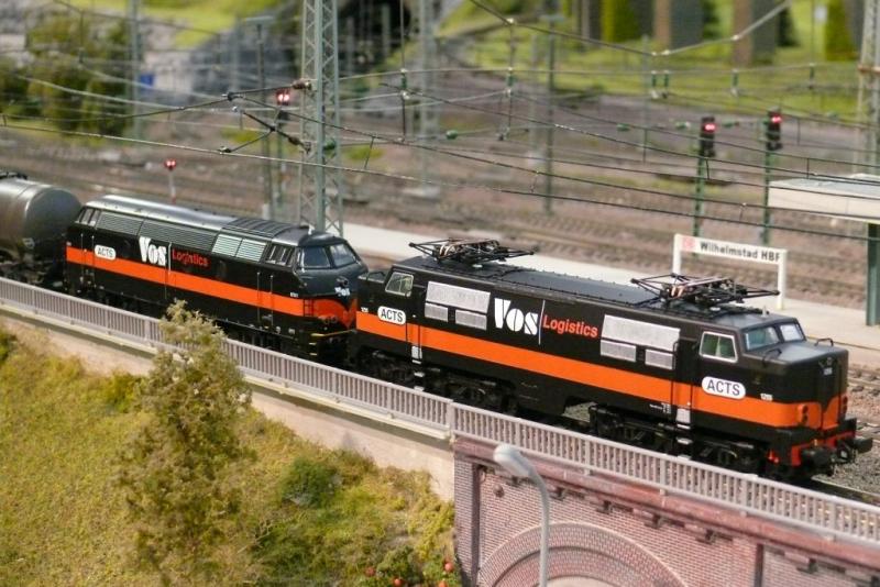

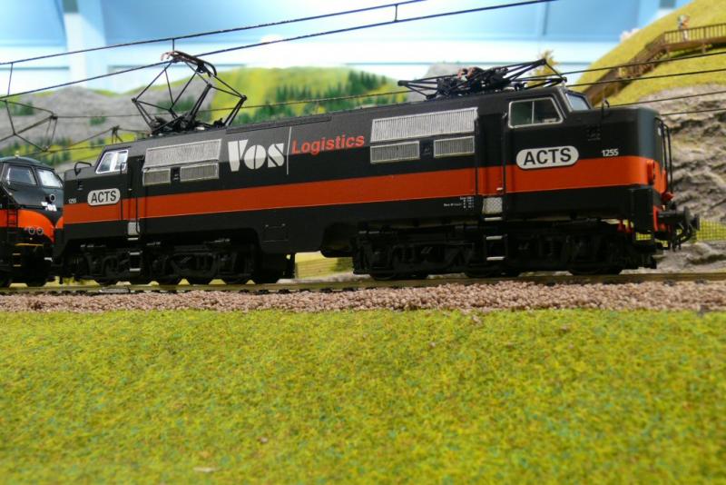

En vandaag een paar mooie plaatjes gemaakt.
Let niet op de kringen op de loc, die komen door de spotjes boven de baan.
Ook is er nog een filmpje onderweg op "joubuis" allen die is nog niet
volledig verwerkt dus die zal ik later toevoegen.

mooi resultaat Robbertjan!
軌道ñ!!
Marcel mcn
Berichten: 47
Ik @work
Re: BNLS-Werkspoor - Van Trix 1211 Naar ACTS 1255
Reactie #50 Gepost op:
30 April 2009, 20:48:47 »
Errrrrrrg mooi die combinatie 1255 6701.
Uut Grunn....
Remco.
Berichten: 6325
Reactie #51 Gepost op:
30 April 2009, 21:13:10 »
Daar mag je trots op zijn RobbertJan, een plaatje!
Gr. Remco.
