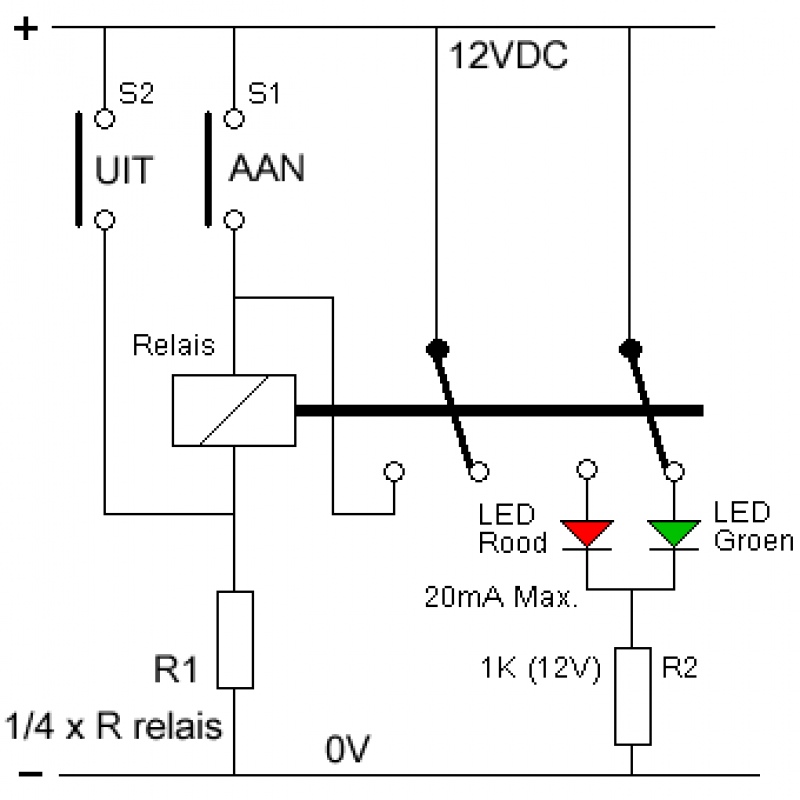

Even over dat "dure" bistabiele relais.
Het kan vrij eenvouding met een monostabiel relais, welke beter verkrijgbaar zijn en ruimschoots goedkoper:
Een monostabiel relais met een tweepolig wisselcontact biedt de volgende oplossing:
Een gangbaar (en betaalbaar) relais is die met een gelijkspanning uitgevoerde spoel.
Gelijkrichten van de voedingsspanning is hierbij een fluitje van een cent via 4 diodes of een brugcel en een condensator.
Wanneer we de gangbare 14VAC Wisselspanning hiervoor gebruiken zal na gelijkrichten een gelijkspanning overblijven die iets hoger is dan de benodigde 12VDC, maar dat is nu net wat we nodig hebben.
Omdat een relais alleen via positieve pulsen kan worden (in)geschakeld bij een gemeenschappelijke min, is het noodzakelijk een z.g. houd-contact te creëren. Dit houd-contact zorgt ervoor dat een eenmaal gekozen stand zo blijft. Om een relais uit te schakelen zou in principe een verbreek contact nodig zijn. Er zijn natuurlijk z.g. latching relais of mono stabiel die ongeacht de aanwezigheid van spanning in de laatst bekende positie blijven staan, echter de prijs van een extra weerstandje t.o.v. zo’n relais is het overdenken waard. Een relais wordt bekrachtigd door de spoel onder spanning te zetten. De benodigde houd-spanning is grofweg ¾ van de maximale spoelspanning. Een relais met een typische spoelspanning van 12VDC zal dus ook bij 9VDC inkomen.
Wanneer we nu de spoel via een weerstand met de min (0V) verbinden, zal het relais gewoon in komen.
Wordt nu op de weerstand R1 de positieve spanning aangelegd zal er geen spanningsverschil meer zijn over de spoel, waardoor het relais afvalt. Een aan-uit schakeling dus met slechts 2 maak contacten. Dit zouden twee reedcontactne kunnen zijn. Er kunnen natuurlijk parallel aan de reedcontacten, drukknoppen worden gezet om e.e.a. "met de hand" te schakelen.
Het principe schema: Zie bijgevoegd plaatje
* De weerstand R1 behoeft enige uitleg.
Een gelijkspanningsspoel, die van het relais, zal (moeten) worden gekozen uit het 12VDC bereik.
9Volt of 6Volt Zou voor deze schakeling beter zijn, maar die zijn wat lastig te verkrijgen.
Typerend voor dergelijke spoelen is dat ze een maximale spanning van ongeveer 16VDC kunnen verwerken.
De houdspanning echter is slechts 8Volt. Hiermee hebben we een relais dat dus al bij 9VDC in komt.
De weerstand in serie met de spoel zal dus 1/4 van de spanning (3V) voor zijn rekening nemen. (spoel =3/4 van 12V=9V)
Een relaisspoel van bv. 600Ohm, vraagt dus om een 200Ohm weerstand. (180Ohm uit de E12 reeks)
Bij 600Ohm+180Ohm en 12VDC hoort een stroom van iets meer dan 15mA.
Een 1/4Watt weerstand lijkt voldoende. Echter, wanneer S1 permanent bekrachtigd wordt (trein die reedcontact bedient middels een magneet) stopt precies boven S1, zal er een stroom van 70mA (180Ohm bij 12Volt) = 0,8Watt gaan lopen.
Een 1Watt weerstand is uit veiligheidsoverwegingen dus aan te raden.
