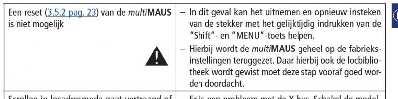

Nee Remco dat denk ik niet. Maar je probleem is je leest niet wat er staat. Oftewel je trekt de tekst uit zijn verband.
Mvg
volgens mij staat er toch letterlijk "een reset van de multimaus is niet mogelijk"
Het enige wat ik grapte was dat mijn multimaus, ondanks dat ie "niet"  gereset kon worden, toch gereset is
jammer dat sommige zich dan geroepen voelen om op een negatieve manier te reageren
  • Berichten: 18937
  • Modelrailroading is fun!
    • Team USA Metusa Junction
Re: geen verlichting via multimaus
« Reactie #19 Gepost op: 06 March 2009, 17:36:39 »
Remco, Wim bedoeld dit niet negatief. Je leest alleen zelf de handleiding niet goed. Wat je links ziet staan is een probleem, rechts staat hoe dan verder te gaan, dus de oplossing.
Er wordt dus een oplossing gegeven waneer een reset van de MM niet wil lukken (wat niet zegt dat het onmogelijk is).

nee is voor mij niet lastig om te accepteren dat ik het fout gelezen heb, weet nu ook waardoor dit komt, ik ben gelijk naar de pagina gegaan waar deze tekst staat en heb dus het stuk gemist dat de linker kolom het probleem is en rechts de oplossing.
Pas bij de reactie van Ronald werd mij duidelijk wat de fout was, dus zeggen dat iemand er naast iemand zit , maar hem vervolgens niet op het probleem wijzen is niet de juiste manier van benaderen lijkt me en daardoor kan dus storing op de lijn onstaan
Remco, Wim gaf je de oplossing door middel van het getoonde plaatje. Kwestie van goed kijken, maar dat wist je al  ;)
