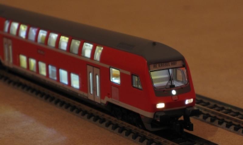

In mijn dubbeldekker gebruik ik, zoals ik al schreef, in totaal 12 LEDs: telkens drie in serie met een weerstand van 4k7 Ohm. Dat betekent dat er maar ongeveer 1,5 mA door die LEDs gaat. En dan nog branden ze eigenlijk te fel en is dit ene rijtuig bijna genoeg om m'n halve baan te verlichten ;)
Edit: even een plaatje toegevoegd, met alle 16 LEDs aan (front, cabine en interieur) :)
