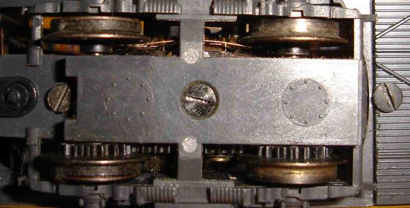

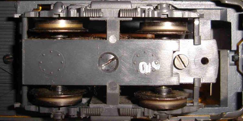

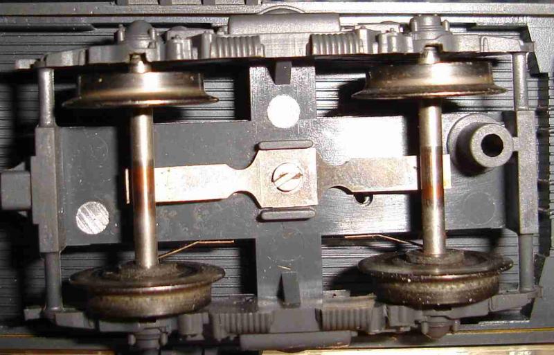

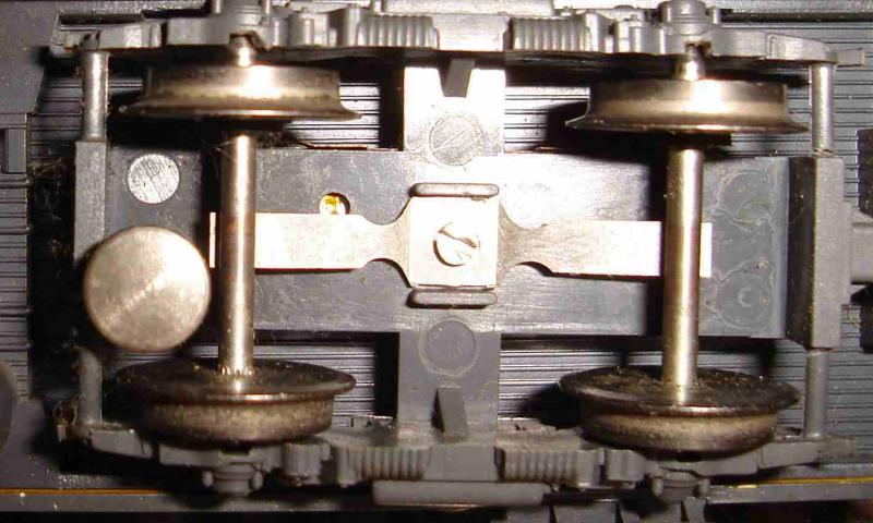

Eerst maar even de foto's:
Motordraaistel:
Loopdraaistel motorbak:
Binnenste draaistel motorlozebak:
Buitenste draaistel motorlozebak:
Wat me nu opvalt (sorry, mijn gezichtsvermogen wijkt iets af van het gemiddelde) is hoe ontzettend smerig het motordraaistel is. Ik zie bovenin twee koperen draden naar de wielen lopen? Dit zijn de stroomafnemers? Wel erg 'dunnetjes' gedaan door Flmn. Zal het zaakje eerst eens wat reinigen bij daglicht.

Hoe staat het hiermee?
Alle stroomafnemers die er op horen te zitten, zitten er ook op. Daar rijdt het model normaal prima mee. Dat de boel vuil is, is duidelijk, maar dat zou eerder tot stotteren moeten leiden, terwijl het model helemaal niks doet als ik het goed begrijp.
