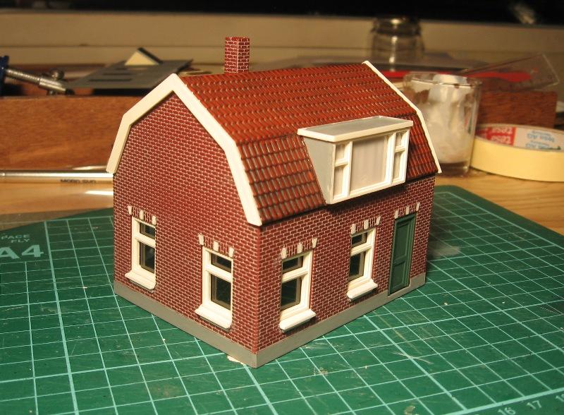

Ben toevallig ook een Holland Scale huisje aan het opleuken. Voor de voegen heb ik ongeveer bovenstaande methode gebruikt. Muur verven met sterk verdunde Revell Aquacolor (grijs), waardoor dit netjes in de voegen loopt. Dit droogt heeeel lichtgrijs op zodat de behandeling nog een keer moest. Het metselwerk na behandeling weer schoonvegen met een vochtige doek of, als de verf al te ver gedroogd is, met een licht alcoholische oplossing.
Zal een picje plaatsen zodra de uplootsurver het weer doet.
Online
Berichten: 10787
Re:Holland scale huisje ''pimpen!''
Reactie #16 Gepost op:
16 April 2009, 22:01:13 »
Gelukkig hebben we de foto's nog
Aan dit huisje (nog niet geheel klaar overigens) is al het plastic van een verflaagje voorzien:
kozijnen > mat wit
dakkapel zijwangen en dak > grijs
plint > grijs
dak > wash met sterk verdunde zwarte verf
metselwerk > grijs ingewassen voegen
deur > matgroen geschilderd
De kleuren zijn over het algemeen niet veranderd maar doel van het schilderen is om de plastic-glans van het model te halen. Daarom zijn ook de kozijnen en de deur van een laagje verf voorzien.
