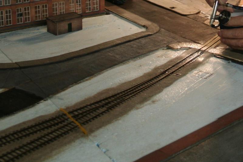

De kant en klare wissels van Tillig zijn ook heel goed te buigen we hebben dat onder ander op Enschede Zuid gedaan.
Deze ligt er onder ander ligt gebogen in. En is een kant en klaar wissel van Tillig. Je zou hem zelfs nog wat scherper kunnen leggen als je dat wil.
