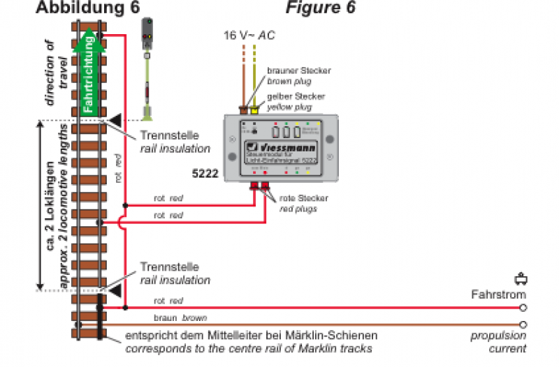

ik wil op Conrad inrijseinen voor N kopen (de bouwpakketten). kan ik die seinen dan als nog met de stuurmodule 5222 van viessmann aansturen? en voor seinbeeld Hp2 (langzaam rijden 40kmh) als nog gebruiken op me digitale baan of moet ik dan iets doen?
hier een plaatje van de aansluiting van seinbeeld Hp2:
groetjes, bas

Als ik het goed begrijp heb je een digitale baan.
Bij gebruik van de 5222 stop je trein abrupt.
Wat betreft het aansturen van de sein maakt het geen verschil of je deze met de 5222 aanstuurd of met iets anders.
Indien je iets wil combineren moet je wat meer vertellen wat je precies wil.
Willem

Het enige merk wat tot nu toe iets heeft om treinen hardwarematig langzaam door te laten rijden is Lenz. Met hardwarematig bedoel ik een apparaat wat dit bedient, daaruit komt natuurlijk een digitaal signaal.
Het betreft dan de BM2/BM3 van Lenz, binnen het ABC systeem, wat betekent dat alleen met Lenz-Gold decoders dit effect bereikt wordt. Andere merken, die wel geschikt zijn voor ABC, zoals Zimo, kunnen NIET langzaam doorrijden, omdat ze dit niet in hun software verwerkt hebben. En dat komt dan weer omdat ze bang zijn straks aan Lenz licentierechten te moeten betalen, als het systeem mogelijk gepatenteerd wordt.
