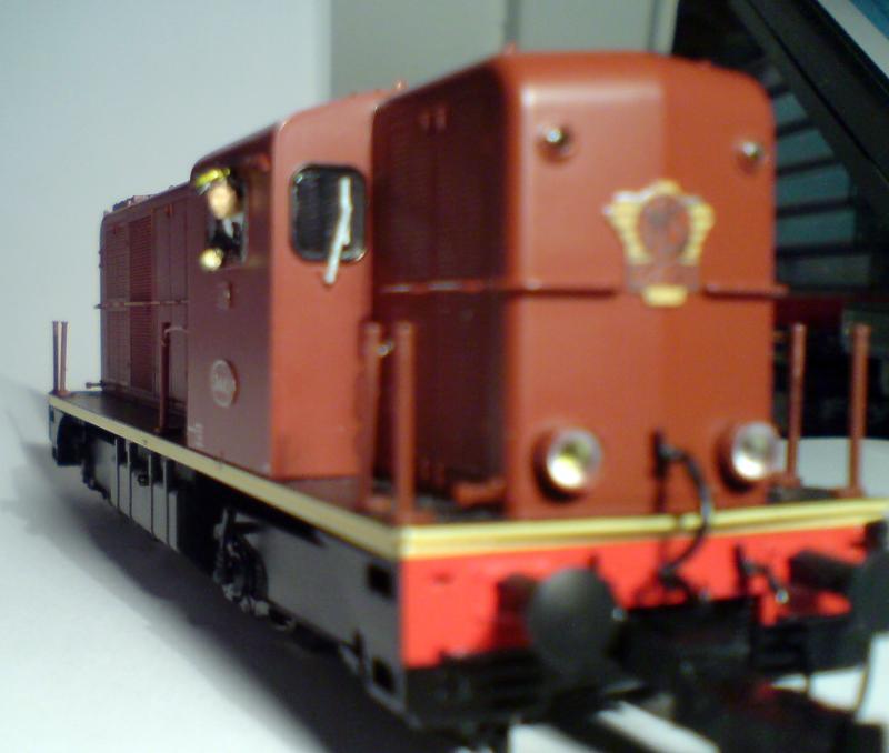

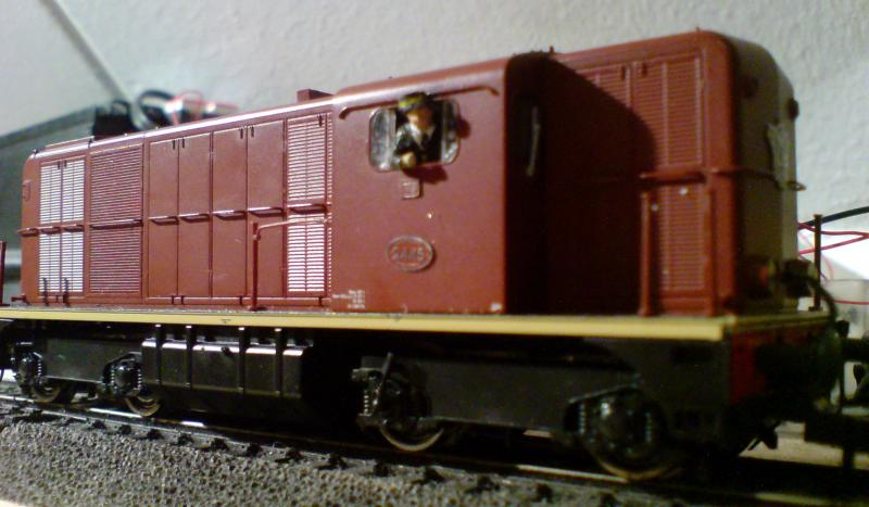

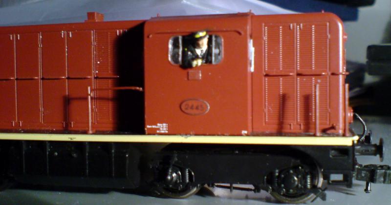

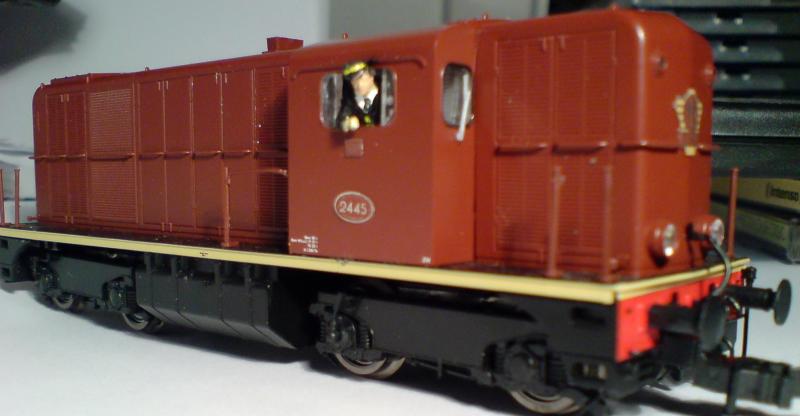

Karakteristiek voor de NS-dieselloc serie 2400/2500 was de meester die met één arm leunend uit het opengeschoven cabineraam de loc bediende op de baan of tijdens het rangeren.
Door een Preisertje te bewerken ontstond een NS-machinist in het jaren '50/'60-uniform. De hoge NS-pet (zwart met gouden bies) ontstond uit een stukje wattenstaafstokje en een stukje papier als klep. Een gouden vleugel op pet en arm en wat gouden knopen en een zwarte stropdas maken het uniform compleet. Het armpje werd wat verhit waardoor het de gewenste houding aannam en al snel zag het poppetje er als tijdperk 3 NS'er uit.
Geplaatst in het opengesneden raampje geeft hij nu echt
standje 7
op de Roco 2400.
Weer een stukje dichter bij de werkelijkheid

GAAF! Nou nog een rookgenerator met zwarte rookpluim!

NICE!
en als de loc de andere kant op rijdt?

Draaiend nekje op een extra decoder uitgang, gekoppeld aan kiezen rijrichting?

Dan kijkt de machinist of zijn wagens nog aan de haak hangen
Knap gedaan Wim om die machinist zijn arm uit het raam te laten hangen.
