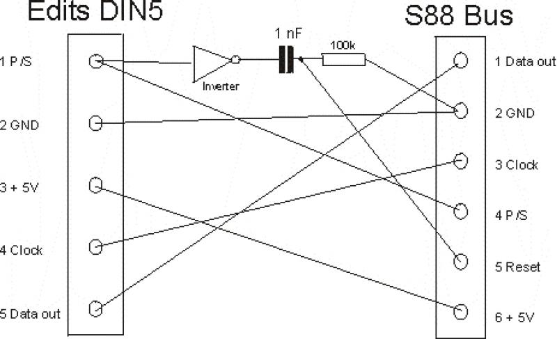

Je kunt Edits terugmelders zonder meer op een S88 bus aansluiten. Je kunt S88 terugmelders niet zonder meer op de bus van de editsprint aansluiten.

Niet zomaar, maar wel met iets er tussen.

Nee, je hebt natuurlijk een verloopkabeltje nodig van de Edits din-plug naar de S88 sil-plug. Staat allemaal netjes op de site van Dave Hen waar ik al eerder naar verwees.
Maar technisch kun je de edits terugmelders zonder meer op een S88 bus aansluiten.
Je kunt een S88 terugmelder niet op de bus van de editsprint aansluiten, omdat de resetleiding ontbreekt.

Ik ben nog even in het Edits-Pro boek gedoken en theoretisch is het niet zo moeilijk de "fabrieks" S88 melders geschikt te maken voor de "oude" Edits.
Op de reset ingang zit een verbinding naar de twee ingangschips, in deze verbinding zit een weerstand en een transistor, als je de transistor verwijderd en een doorverbinding maakt, i.p.v. de weerstand een conensatortje zet en de reset ingang verbindt met de "opvraag" ingang, dan is deze melder gelijk geworden aan de Edits melders.

Verder heb ik nog geen antwoord gezien op de volgende vraag: als ik de lijn met de opvraagpuls verbindt met de resetlijn van de fabrieks terugmelders, zou het dan ook werken?

Wim, waarschijnlijk begrijpen wij elkaar verkeerd, ik neem een fabrieks S88 melder, ik modificeer niets, ik sluit alleen de resetlijn kort met de opvraaglijn en stop hem dan in de 5 pins aansluiting van de "oude" Edits.
Werkt het dan ook?

Zoals beloofd heb ik gezocht en daadwerkelijk heb ik een schema dat het mogelijk moet maken een S88 aan edits aan te sluiten.
Let wel, ik heb dit niet getest noch ontworpen. Maar de logica ziet er zinnig uit.
De website waar ik dit vandaan heb,
www.troeps.de
, bestaat niet meer. Ooit heb ik een vraag gestuurd of ik afbeeldingen mocht gebruiken, nooit een reactie gehad, waarbij opgemerkt dat tijdens mijn vraag de website al enige tijd niet meer ge-update was.
Ik heb dus niet de rechten. Ik ga deze afbeelding wel op mijn website zetten, als ik ooit eens een update gaan doen en er gewoon tijd voor maak........
De website sprak ooit ook over aanpassen van het oude edits. Is ook niets meer van gekomen en leek de duiste tegenhanger van Dave zijn site te zijn.
Ik ben benieuwd naar de resultaten.
