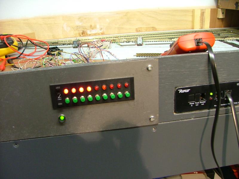

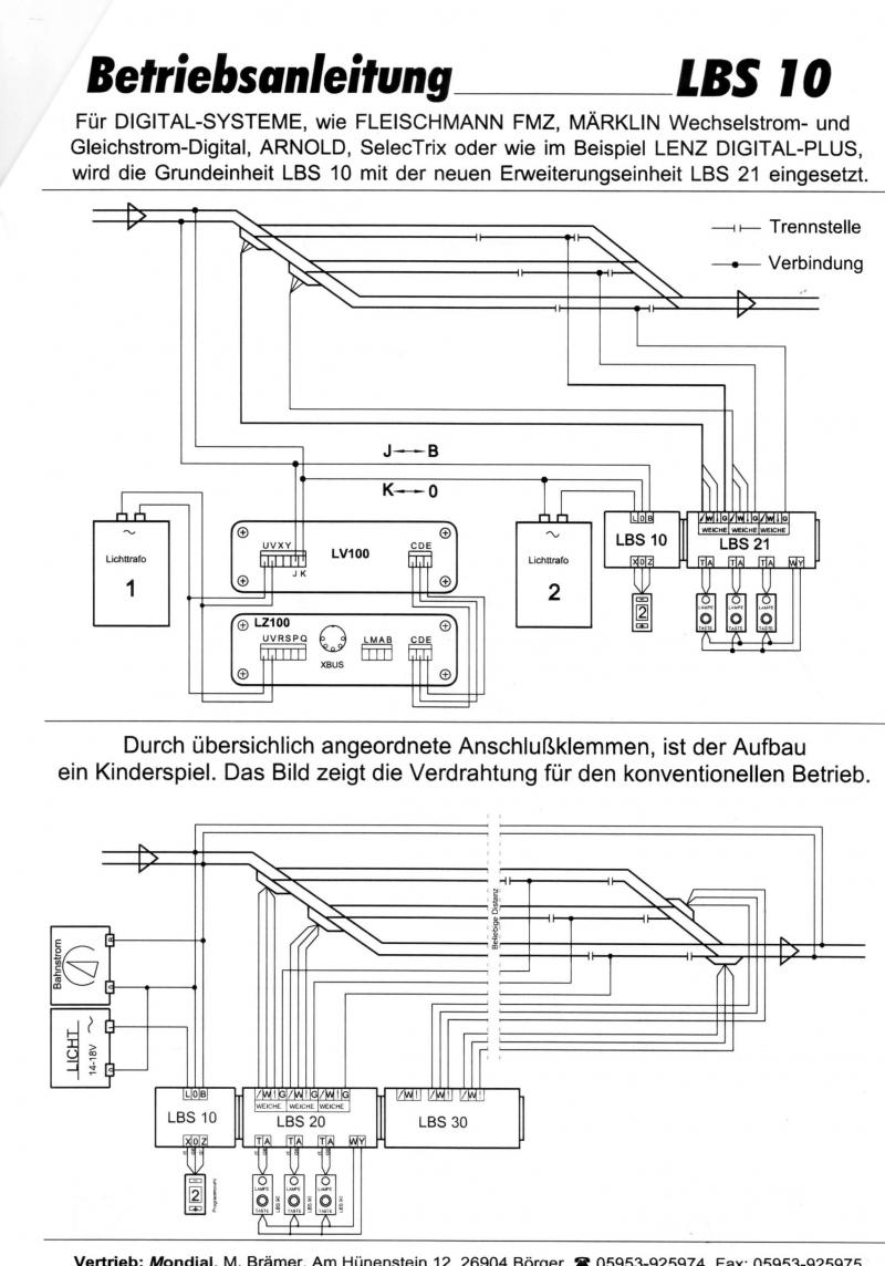

Voor een schaduwstation met 9 opstelsporen heb ik: 3X 2022 (LBS 21 analoog & digitaal bedrijf (DCC / Multimaus) 1x 2010 (centrale stuurunit), 1x 2015 (beveiliging spanningsuitval) en 9x lbs90 (schakelaars vrijgeven/indicator stopsecties). Het lukt mij ondanks div. controles zoals op aansluiting bedrading (nog) niet om e.e.a ander werkend te krijgen. Schakelaars van alle lbs 21 modules 2022 staan ingesteld op maximum aantal opstelsporen. (hier 9) Div bedrading meerdere malen geconstateerd. Opbouw op hoofdpunten volgens onderstaand schema: (bron Lauer)
In gebruikstelling volgens instructie gaat niet. (binnenrijden op 1e stopsectie met programma 1 etc). Wel het volgende geconstateerd: bij het binnenrijden via spoor 1 (e.e.a. geldt echter ook voor de andere opstelsporen) stopt de lok gelijk bij binnenrijden op de stopsectie. Wissel krijgt op het moment van binnenrijden lok op stopsectie puls voor afbuigen, LBS90 van spoor 1 gaat dan op rood (tot nu toe ok) en vervolgens na enige sec. slaat wissel 1 om naar inrijden waarbij de terugmeldmodule van spoor 1 dooft. Deze laatste 2 acties horen niet, want hier is geen opdracht voor gegeven. Lok echter geen beweging in te krijgen. (krijgt geen prik) Gebruik van automatisch programma (2) leidt gelijk tot kortsluiting op besturing (multimaus) bij binnenrijden stopsectie. Wie weet misschien wat er hier aan de hand zou kunnen zijn? (Ik ben het spoor bijster

Dit heb ik div. malen gecontroleerd om dat dit inderdaad voor de hand liggend is. Bedrading en aansluiting conform schema. (check en dubbelcheck ) Alleen bij gebruik van programma 2 krijg ik kortsluiting bij het binnenrijden op een stopsectie. Niet bij gebruik van programma 1.

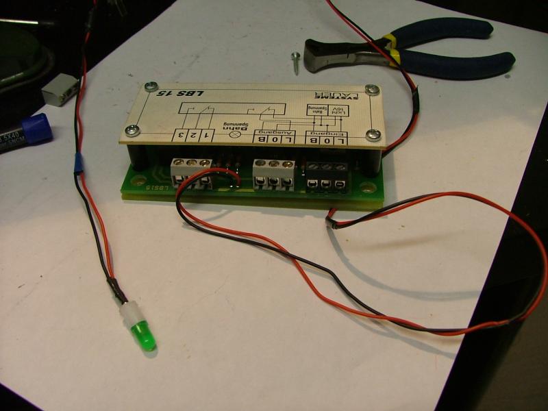

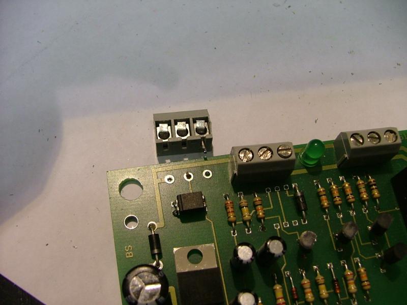

Dat geeft de burger moed. In ieder geval valt er nu iets te meten. Draadbreuk? Na 5 minuten oorzaak gevonden: het probleem bleek namelijk niet in de centrale besturingsunit en stuurmodules voor de wissels te zitten maar in 2 gebroken aansluitpootjes van een aansluitklem op de print van de LBS 15. ("de spanningsbewaker" van de modules) Na vervanging en opnieuw aansluiten functioneert e.e.a. nu naar behoren. De defecte aansluitingen op de print:
Nieuwe aansluitklem + led (indicator baanspanning) (ge) demonteerd+ aansluitingen verlengd:
Alles klaar!
Oorzaak van het defect ligt in het teveel klieren met de bedrading met als gevolg de afgebroken pootjes van de aansluitklem op de print. Geheel eigen schuld dus. Na het weekend maar even kontakt opnemen met de fa. Keuterman om te zien of ik ze nog wat verschuldigd ben....
