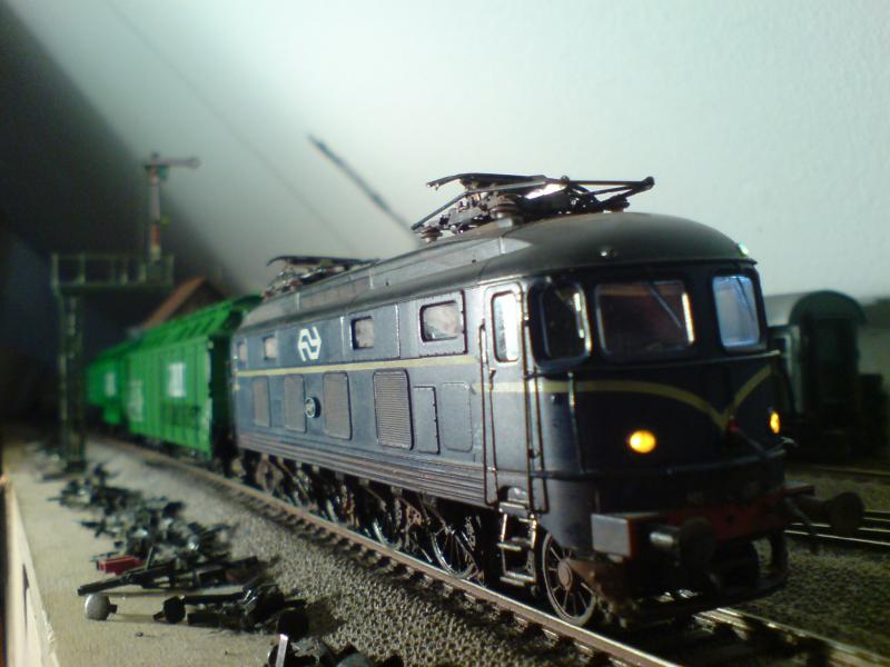

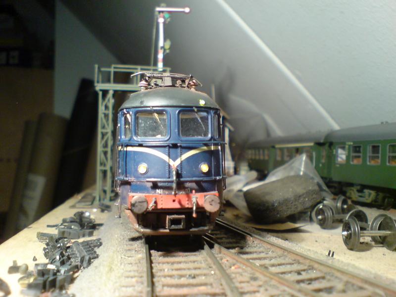

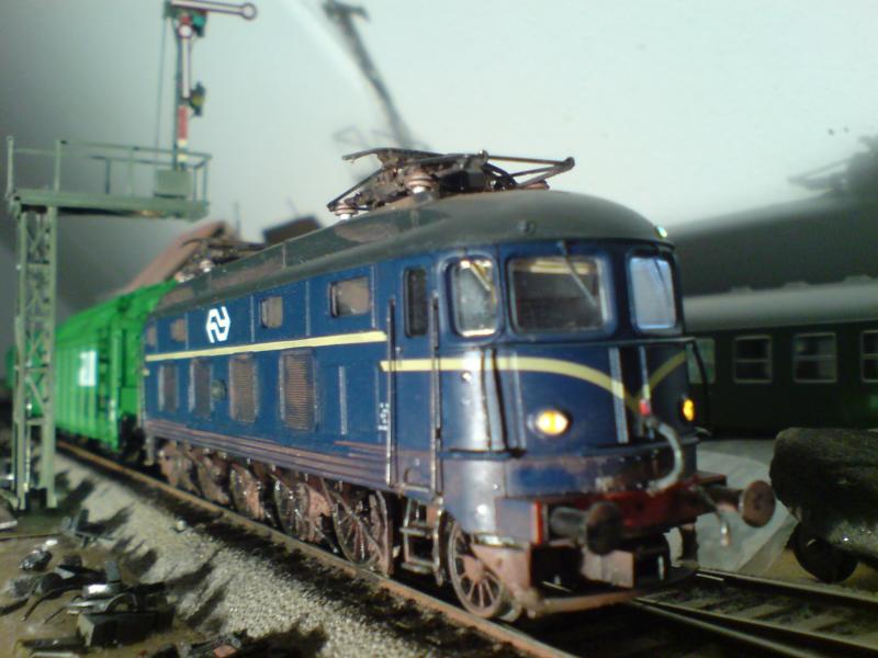

Nee, niet de echte 1007, dat is allang een pakje schroot helaas. In de vitrine stond altijd nog de Roco 1007. 19 jaar geleden aangeschaft na NS 150, waarbij dit topmodel uitkwam. Helaas was mijn 1007 jaren geleden door de digitalisering letterlijk op een zijspoor geraakt. Nu kun je wel wachten op nieuws van Roco  ;) , maar wat is er leuker dan op een zondagmiddag zelf een loc digitaliseren. Tenslotte moet de VAM-trein en de buurtgoederentrein op de clubbaan passende tractie krijgen.
Na een goede onderhoudsbeurt van de tandwielen etc. was het tijd voor de verbouw.
Enkele printbanen moesten worden doorgeflext en ik wilde graag schakelbare sluitseinen én natuurlijk een omgekeerd L-frontsein (onder geel, boven warmwit) met LED's.
Het resultaat mag er zijn, de loc rijdt weer als een zonnetje op zijn Lokpilot 3.0 en het blijft ook in model een fraaie loc, die Nederlands-Zwitserse Duizendzeven!
In zijn analoge leven waren de stroomafnemers al aangepast door het verwijderen van een aantal stangen en het plaatsen van dubbele schuitjes op de panto's.

De loc ziet er netjes uit, vooral de verlichting. Plaats je hier ook een uitgebreidere beschrijving hoe je het gedaan hebt?

Heel erg fraai Wim! Ik moet het ombouwen van mijn 1003 ook maar weer eens oppakken. En inderdaad, een plaatje van het interieur zou ik ook wel heel interessant vinden, vooral van de topseinen (de kleurwisseling rood/wit vooral)

Die lichtwisseling gaat volgens het aloude recept: SMD_LED's (rode en een witte) achter het lensje van het topsein lijmen met UHU HART.
Karst Drenth heeft de hele operatie al eens beschreven in een Roco 2400-draadje.
