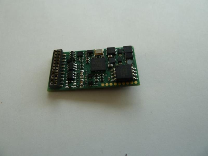

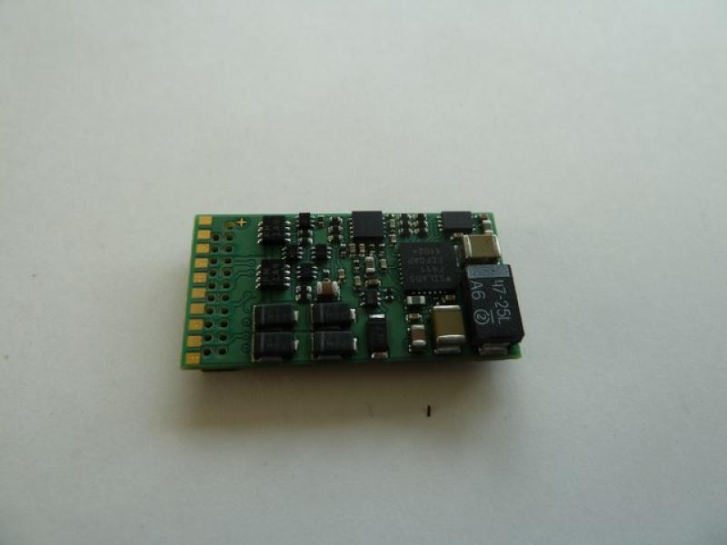

Bedankt voor je antwoord. Dat de nieuwe Märklindecoder erin zit is heel goed mogelijk. Hierbij wat plaatjes van de decoder. Ik ga eens met de link van je aan de gang. Ik ga eens kijken of ik mogelijk wat met CV67 - CV94 kan doen.
Het klopt dat CV8 131 is (Trix) en CV7 is 7, maar dat heb ik zo snel nog niet kunnen terugvinden.
Bovenkant decoder:
Onderkant decoder:
Ik houd jullie op de hoogte van de ontwikkelingen.
Laatst bewerkt op: 22 April 2012, 19:18:38 door phdirk. Reden: Aanvulling CV-waarden

Citaat van: phdirk op 22 April 2012, 19:10:40
Is inderdaad de nieuwe Marklin decoder.
Plaatje:
http://img805.imageshack.us/img805/9762/decoderconnectioncustom.jpg
