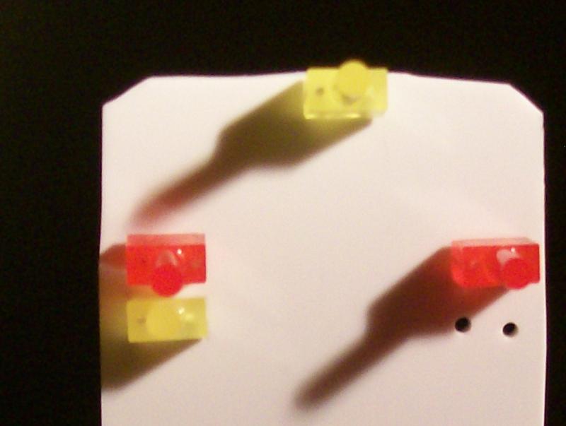

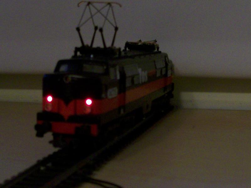

hierboven staat het schema al, zo heb ik het ook gedaan het beste werkt met led's ik heb ze zelf op een plaatje styreen geplakt, een printplaatje kan ook
ik heb even 1 led weggelaten, de twee gaatjes die je ziet daar steek je de pootjes van de led door
een eind resultaat hoe het er uit kan zien, maar dat ligt aan de uitvoering en tijdperk van je keuze
mvgr. Walter///
