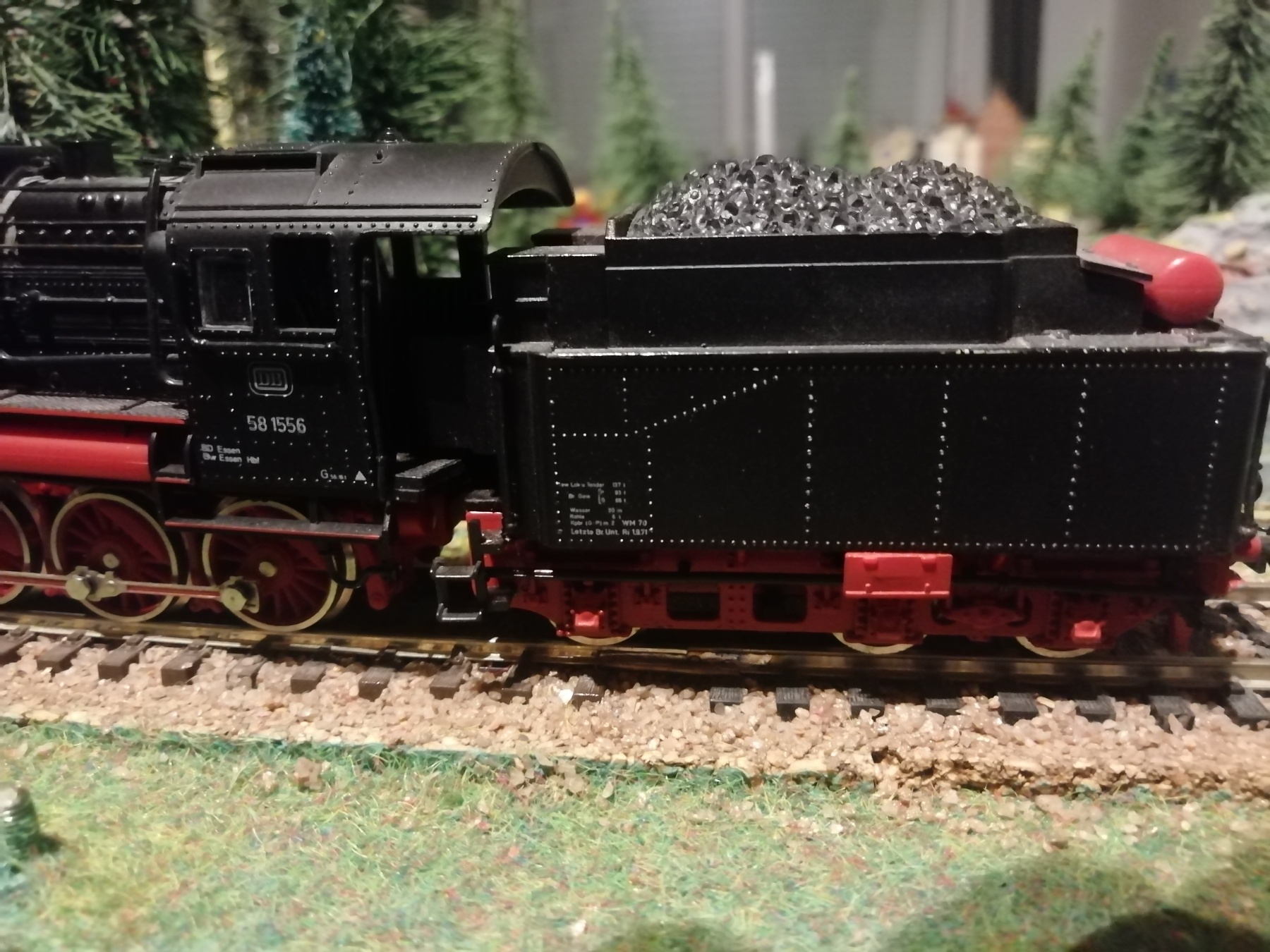

Re: aandrijving in de tender [welke artikelnummers?]
« Reactie #7 Gepost op: 14 November 2021, 19:00:05 »
... Bij de BR57 van Roco is dat 23mm en 26,5mm. De BR58 heb ik niet opgemeten, maar dat zal ook ergens in deze buurt komen.
Hm... bij mijn BR58 1556 is de afstand tussen de tender-assen 17 en 27 mm.
« Laatst bewerkt op: 14 November 2021, 19:04:03 door 72sonett »
