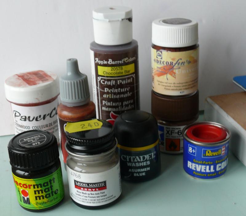

Hoi, dat is niet simpel om op deze vraag een enkel antwoord te geven.
Als je in de modelbouwwinkel kijkt staat er genoeg. Maar ook in andere winkels vind je vaak heel betaalbare verven.
Uit eigen ervaring kan ik je wel e.e.a. vertellen:
Decorfin, Decormat
(V&D),
Apple Barrel
(Kruidvat) Acrylverf = op waterbasis gebruik ik voor huizen en (kunstof)kappen van treinen en rijtuigen.
Plakaatverf
= waterbasis, gebruik;
sterk
verdunt voor bergen en rotspartijen.
Voor rails gebruik ik
Tamiya XF64
(waterbasis). zie;
https://forum.beneluxspoor.net/index.php/topic,23068.0.html
Maar ook verf met oplosmiddelen zoals
Rivell Color
(voor drijfwerk bij stoomlocs) en
verfpoeders
(pigment) van bijv. Artitec zijn bruikbaar.
Iedere klus heeft zijn eigen verf en aanpak, verf met oplosmiddelen zijn niet overal te gebruiken maar ook verf op waterbasis is niet altijd de juiste keus.
zomaar wat verfjes.
Ik hoop dat je hier iets aan hebt, er zijn vast nog veeeeel meer oplossingen, succes
Erwin.
