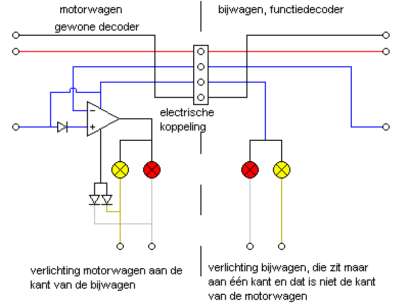

Achteraf gezien kan ik met vier polen ook een mooi schakelingetje maken. Ik heb dan wel een functiedecoder nodig, maar dan kan ik automatisch schakelende verlichting maken. Als de motorwagen en bijwagen koppelen, gaat automatisch de verlichting van de motorwagen aan de bijwagenkant uit en de verlichting van de bijwagen aan.
Henk
Edit: fout maar gelijk helemaal aangepast

Beste Henk,
Een goede oplossing zo met deze schakeling.
Heb reeds de kopp.  vastgelijmd en hier zal ik het mee moeten doen. Maak ook gebruik van een funktie decoder in de bijwagen.
Kan hier hetzelfde mee schakelen.
De vt98 geeft niet veel ruimte aan de onderzijde voor de bedrading van de kopp. hoe heb jij dit opgelost en heb jij ook al led verlichting toegepast.

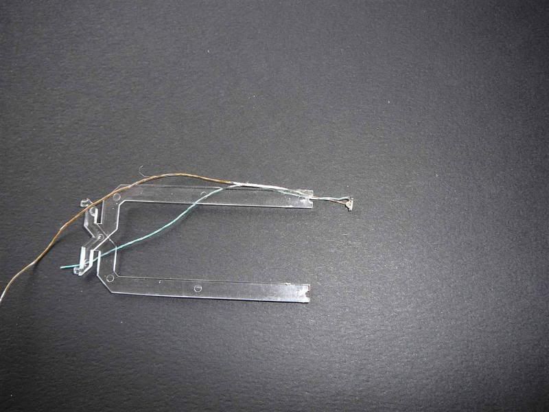

Hierbij een foto van de licht geleider voorzien van een smd led.
wil.

Hmm, die rode licht is wel een goede oplossing, prima om de rood/witverlichting in roco's makkelijk te scheiden. Ik weet nog wel een aantal locs waar ik de sluitverlichting apart wil schakelen. :-) Heb je allicht nog foto's hoe het er uiteindelijk in het treinstel uit ziet.

Ik wist trouwens ook dat de lichten tussen twee wagens brandt, anders had ik de schakeling bovenaan de pagina niet ontworpen. Geen extra functieuitgang voor nodig. Lang Leve Luiheid. :-p

Ja je zal wel gelijk hebben met de kleur maar de smd die ik heb zijn te wit.
Ik heb wel gezocht bij Conrad of elders maar het gaat om de maat voering.
De lichtgeleider zit klem tussen het frame en krijg daar net niet 3 mm tussen.
Ik heb een aantal kleuren warmwit van 3 mm doorsnee.
Zal toch nog even gaan zoeken voor een smd warmwit en kan de oude
er zo af halen zitten gelijmd met cristal clear.
Hier ook te weinig ruimte voor 3 mm leds.
Op m'n site de rest van de foto's.
wil.

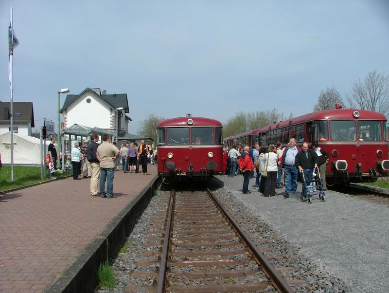

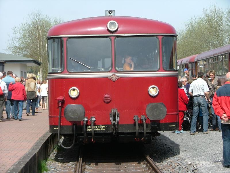

Ik heb zelf ook een oudere 3-delige Roco VT98 set liggen die ik tzt wil voorzien van een loso decoder, een ander interieur (niet Roco blauw) en wat echte Preisers. Dwz, als ik eens tijd over heb en mij niet bezig houd met foto's maken van een echte. 8) Op de volgende foto's wat beelden van de verlichting bij daglicht:
Verlichting voorzijde:
Verlichting achterzijde:
Overigens reden er op de dag dat ik deze foto's maakte, meerdere railbussen in een pendeldienst. Geen van deze railbussen had het bovenste sein branden. Zowel de front- als de sluitseinen zijn wit. Bij het van richting veranderen werd/wordt er simpelweg een rode kunststof plaat in de daarvoor gemaakte houder voor de lenzen geschoven.
Voor en achter (even de mensen wegdenken):
Ik hoop dat je wat aan deze foto's hebt.  Greetz, Paul
