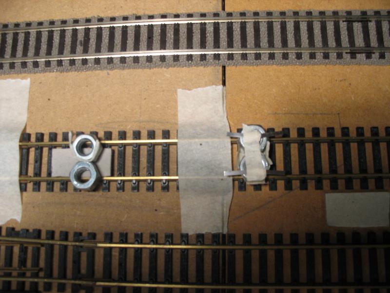

de titel doet het lijken op een verkoop bericht maar dat is het dus niet. Als ik op marktplaats kijk kom ik wel eens rollenbank tegen maar dat kost vind ik veel te veel, dus ik denk dat kan goedkoper en ben op zolder gaan experimenteren.
de benodigdheden:
- een stuk aangesloten rails
- 4 even grote moeren
- een rol tape of soldeer bout
- stukje karton
- 5 minuten tijd
de bouwbeschrijving:

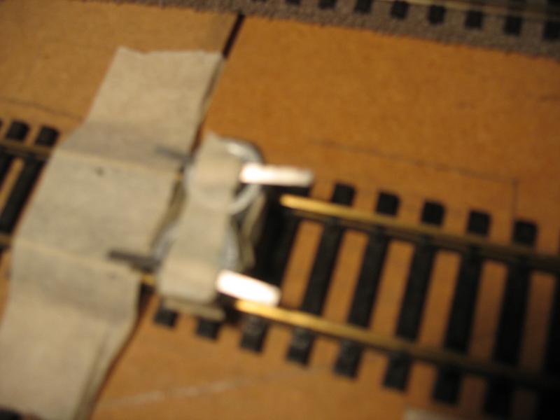

leg het rails vast met stukjes tape of schroeven/spijkers. tussen het rails heb ik 2 stukjes karton gelegd en daar op heb ik de moeren gelegd 2 keer 2 zodat ze aan de onderkant met het rails contact maken. LET OP : zorg dat je tussen de 2 moeren een stukje tape doet anders maken ze kortsluiting.

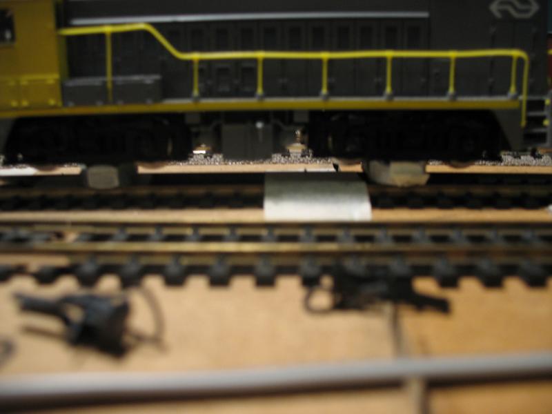

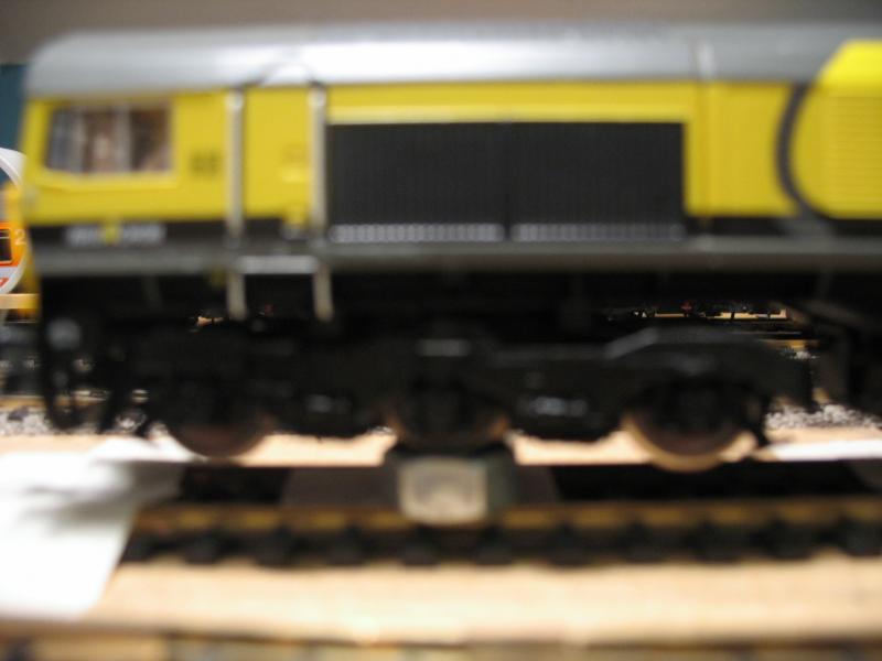

leg de moeren niet vast wat dan kan je ze verschuiven naar de lengte van de loc. bij een grote loc met per draaistel 3 assen zet je de middelste assen (die als het goed is niet draaien) op de moeren. als het goed is kun je de loc dan testen.
bij een loc met 2 assen per draaistel moet je op een van de setjes moeren metalen stripjes bevestigen. zorg dat je de loc zo neer zet dat de moeren tussen de assen in staan en zorg dat de metalen strips de wielen raken. de stripjes moeten wel vrij contact met de moeren hebben.
als je alles netter wilt doen kun je de moeren en de metalen stripjes solderen.
en het rails vast leggen met bv lijm.
ik hoop dat dit een beetje een duidelijk verhaal was en dat jullie hier wellicht wat aan hebben.
gr ivo
PS: als iemand mijn idee gebruikt zou ik het wel leuk vinden het hier te lezen
Laatst bewerkt op: 29 October 2008, 15:04:11 door M. Odelspoorder. Reden: foutje gemaakt

@ fred, de loc waar ik het mee getest heb heeft ook alle 2 de assen per draaistel aangedreven en dat werkt bij mijn goed.

Het werkt wel aardig inderdaad. Had het al eens eerder gezien, maar dan wel met koperen moertjes (de redenatatie was dat het dan zachter is dan de wielen) en met een vast plaatje eronder gezet om het vaker te gebruiken.
