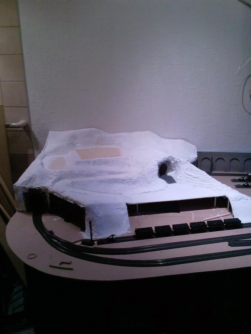

Hola, ik had al wat dingen gepost in 'even voorstellen', maar volgens mij hoort het toch meer hier thuis dus bij dezen:

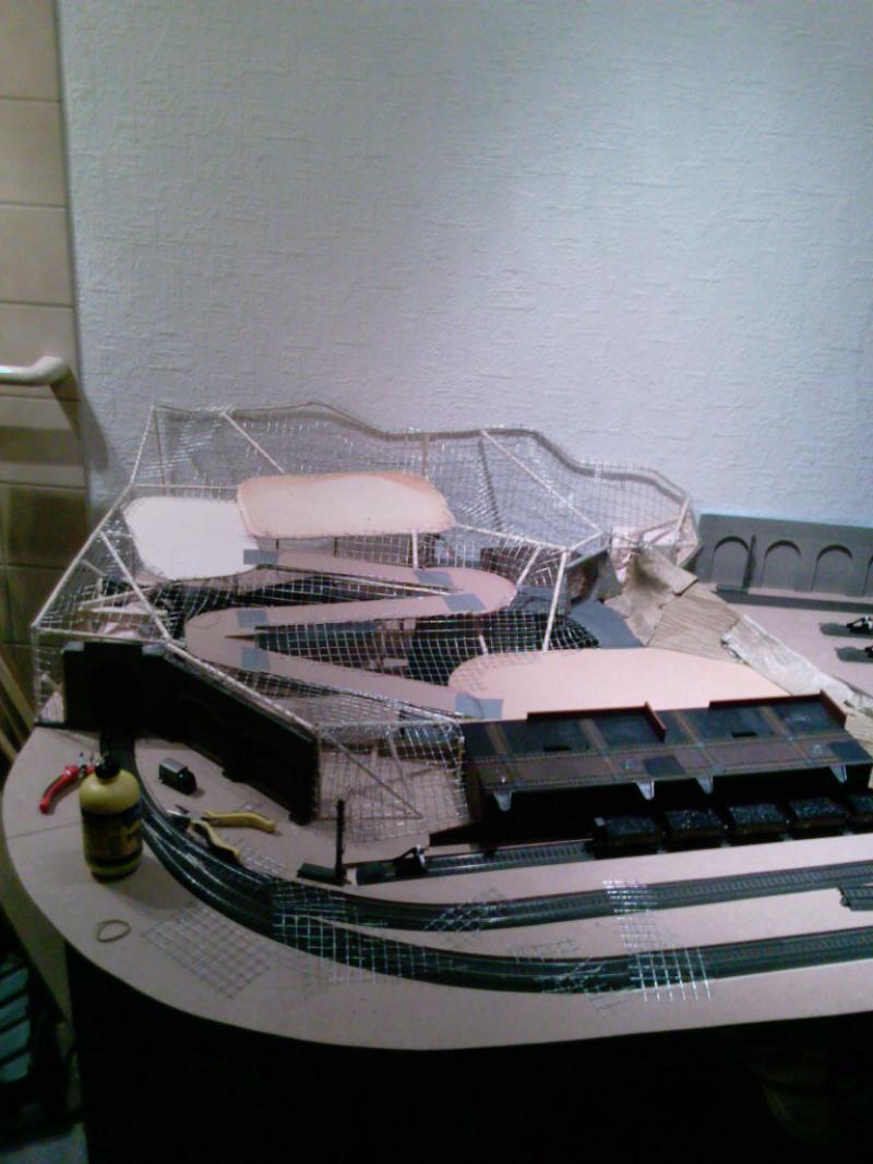

Momenteel zijn m'n pa en ik bezig aan een stuk landschap op onze baan. 't is het eerste grote stuk, dus ook meteen een pilot voor verschillende technieken. Ik bouw al een tijdje landschap voor verschillende wargames (en bij onze oude modelbaan op zolder) maar nu we een eigen kamer hebben veroverd om onze baan te bouwen hebben we besloten dat we het ditmaal wat meer doordacht gaan aanpakken.
We wilden graag een 'los-vaste' baan bouwen. Aangezien we steeds dingen bijleren en ook graag een slag om de arm willen houden hebben we besloten om onze baan een 'dubbele toplaag' te geven. D.w.z. dat we een frame/gedeeltelijke tafel hebben gebouwd waar de baan op ligt. Hierna hebben we opnieuw planken onder de rails geschoven, de rails afgetekent en de sporen er uitgezaagd. Hierdoor ligt de rails dus dieper in de tafel en hebben we verschillende 'modules' doormiddel van de stukken tussen de rails. Deze kunnen we nu afzonderlijk bewerken.
Voordeel voor ons is dat we de rails los kunnen laten liggen om evt. dingen toe te voegen qua elektronica.
Ziehier dus onze eerste 'module' in opbouw:
Het plan is om bovenop een kolenmijn te zetten met aandrijving en rookgenerator. Het weggetje van karton en hout moet bereden gaan worden door een autotje van het Faller car-system, langs de weg moet sporadisch een lantaren komen om het geheel wat te verlichten. Aan de voet van de berg komt een kolen-stortplaats (zoals op de foto te zien is heb ik voor de maat het station al gedeeltelijk gebouwd). Al met al hebben we de lat voor onszelf redelijk hoog gelegd met deze eerste module:
- Kolenmijn met 3 lampen, motor en rookgenerator
- verschillende lantarenpalen
- hoogbouw qua landschap omdat het een heuvel/berglandschap moet worden
- faller-baan
- Ook hebben we besloten om de gebouwen in het landschap niet 'out of the box' in elkaar te zetten maar eerst te schilderen en te weatheren (al heb ik met het laatste niet veel ervaring).
Zoals te zien is heb ik aan de rechterkant geexperimenteerd met een ondergrond van karton, maar dit heb ik na veel prutsen opgegeven en ik ben verder gegaan met kippengaas. (meer wondjes maar minder fustratie)
Laatst bewerkt op: 20 August 2009, 21:50:18 door Seijmonsbergen

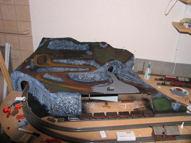

Ok, 2e fase was de hele boel met 'gipsverband' te bekleden, dit had ik al eens eerder gedaan, dus dit verliep tamelijk voorspoedig.
Hierna heb ik twee dingen geprobeerd, ik heb rotsen gemaakt van 'gaten stopper', dit ging best wel redelijk zolang het wat ruwer mocht zijn maar voor details ben ik overgestapt op lichtgewicht darwi-klei en natuurlijk landschap als boomschors, steentjes etc. (deze fase heb ik helaas geen foto van). Met de klei heb ik rotspartijen gemaakt, de boomschors ingebed en alvast met het oog op bomen heb ik boomstronkjes gemaakt met een gat erin (zodat ik hier later bomen in kan zetten).
Laatst bewerkt op: 20 August 2009, 21:51:20 door Seijmonsbergen
Seijmonsbergen
Berichten: 15
Re:Fantasiebaan in tijdperk III
20 August 2009, 12:34:41 »
Volgende fase betrof het geheel met een zwarte spuitbus in de basiskleur te zetten. Vooral met het gipsen en het zwart spuiten werd vrij duidelijk dat het een goede inval was om het stuk landschap afneembaar te maken, zo verpestten we niet alles eromheen.
Hierna begonnen met schilderen van de rotspartijen, het weggetje, de boomstronken en even voor het oog een beetje ondergrond voor de rest van het landschap. Vooral het faller-wagentje rijdend krijgen was nog een hele klus, aangezien we ons (natuurlijk) niet hadden verdiept in de maximale bochtgrootte en draaicirkel van het autotje. Na veel gepier en gepruts met de ijzerdraad in het gips (en na veel reparatiewerkzaamheden) rijd hij nu (tamelijk) probleemloos alle haarspelden naar boven
Laatst bewerkt op: 20 August 2009, 21:52:00 door Seijmonsbergen

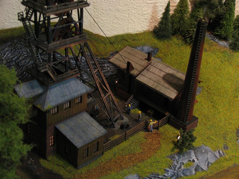

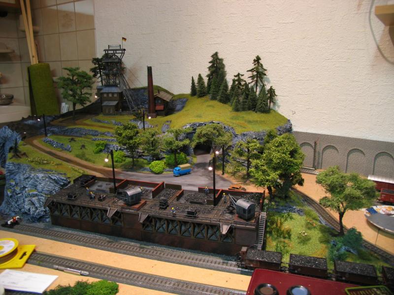

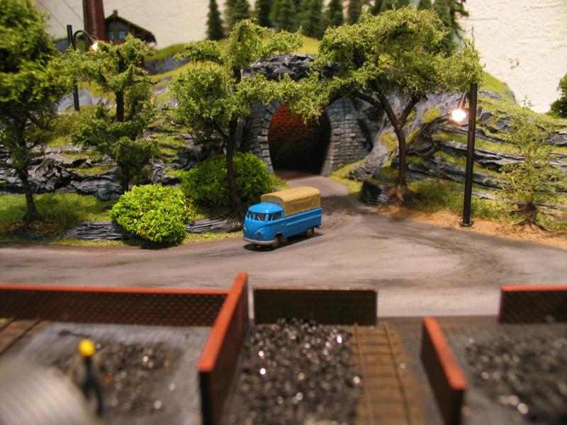

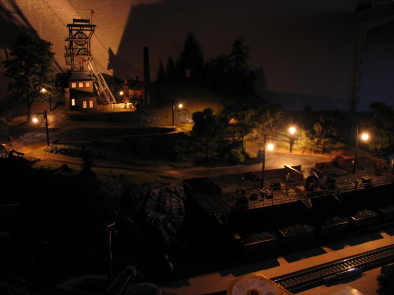

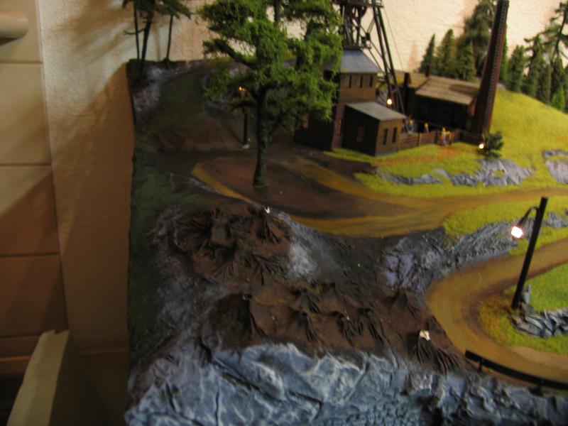

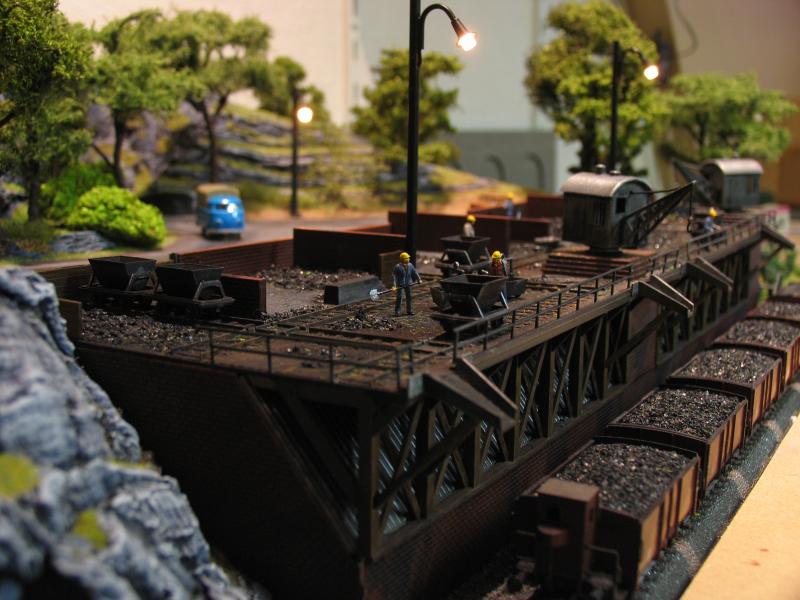

Zo, en dan het leukste deel!! Het bekleden van alle kale grond met bomen/flock/andere rotzooi :-)
Het is nog niet helemaal klaar (ik moet ook nog zo'n 20 bomen maken) maar hier alvast een paar plaatjes
Even een totaaloverzicht
De kolenmijn (met werkende rookgenerator en motor inmiddels), ook hebben we er een velleman-kit tussen de bedrading gehangen zodat de motor van de lift nu met intervallen van 30 sec draait. Dit geeft naar onze mening een realistische touch aan het geheel
Het kolenstation

Das juist leuk. Ziet er goed uit. Grotere foto's zou wel een beter beeld geven.

22 August 2009, 10:58:58 »

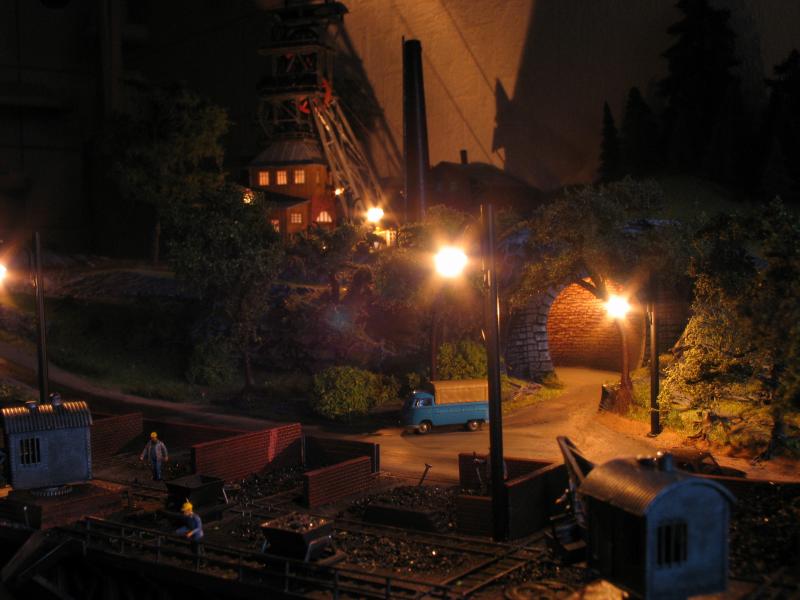

Nachtgezichten....
Berichten: 11132
Spoor-0 & Spoor-1
Re:Märklinbaan in tijdperk III (scenery bouwen)
22 August 2009, 16:15:12 »
Lekker sfeertje Hendrik Jan.
