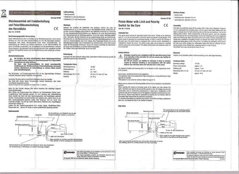

Ferdinand, als het gaat om de bekende wisselmotor van Conrad, dan staat dit in de specificatie
Bestnr. 21 99 99
Voedingsspanning : 14 VAC
Stroomverbruik : ca. 50 mA
Instellengte : ca. 7 mm
Afmetingen (b x h x d) : 23 mm x 21 mm x 67 mm
Dus waar jij die 1A aan stroomverbruik vandaan hebt?? ?? Ik weet het nog niet.

Citaat van: Wim Ros op 18 October 2008, 15:31:57
Nou, ik weet het wel. Dat staat in de handleiding van de 219998.
Wel maf dat er in die handleidingen van de 219998 en de 219999 zulke verschillende getallen staan. En volgens mijn meting zijn allebei die getallen nog fout ook.

Ja, dat is inderdaad lekker handig.
bij de Technische specificaties staat weer iets anders.
Uitvoering: Universele wisselaandrijving met eindafschakeling en polariteitsomschakeling
Constructie: Met eindafschakeling en polariteitsomschakeling
Stroomverbruik: 13 mA
Instelweg: 6,5 mm
Voedingsspanning: 16 V =/~
Meten is weten, maar de 1A zal het niet halen.

Ferdinand Paternoster
Berichten: 371
Re: Fleischmann trafo
18 October 2008, 16:35:53 »
Hallo Wim
hierbij de beschrijving, vandaar mijn gedachten dat ik de overloopwissels niet via 1 decoderuitgang kon aansturen.
https://images.beneluxspoor.net/bnls/Conrad_beschrijving.jpg
Had dus niet gemeten, dacht dat je vanuit de specifictie kon weg gaan
, dus niet
, dus volgende keer meten is weten
Groetjes Ferdinand
