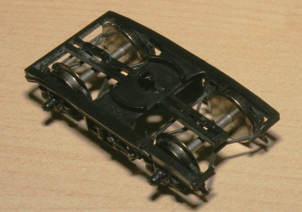

Vandaag de draaistellen opgehaald , en gelijk maar geplaatst .
Staat inderdaad heel mooi.
Maar nu passen dus de kortkoppelingen niet meer .
Ik neem aan dat we dus nog wat moeten gaan aanpassen ?
Op Sleutelspoor staat dus wordt vervolgd , misschien heeft Karst al een idee ?

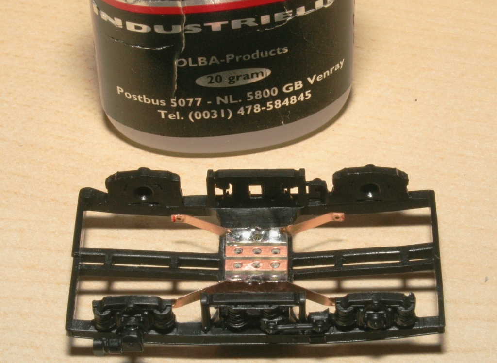

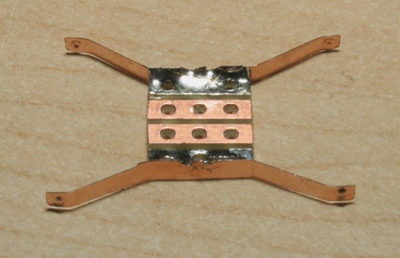

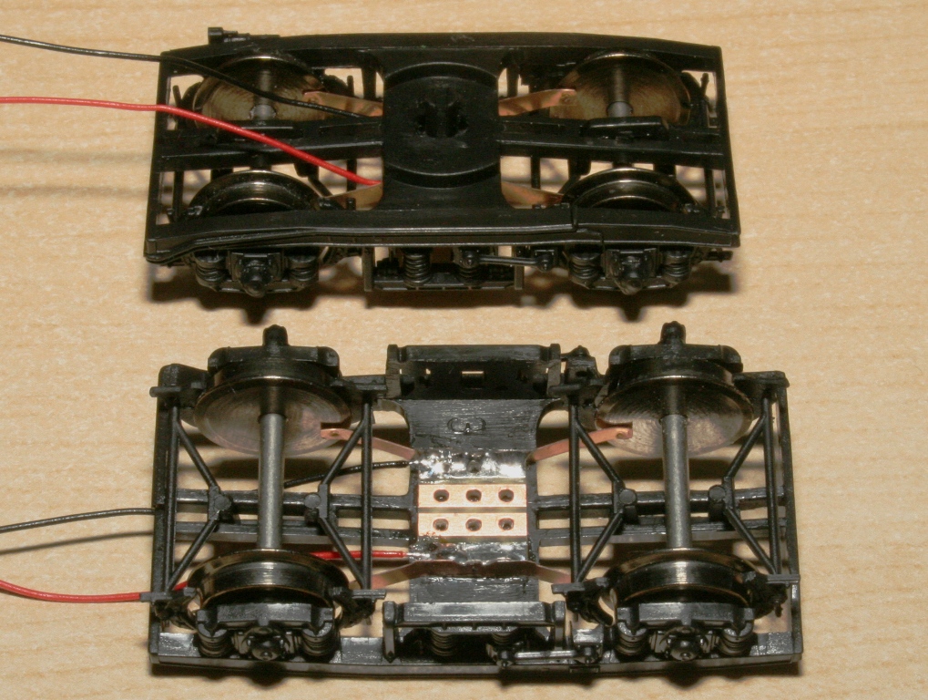

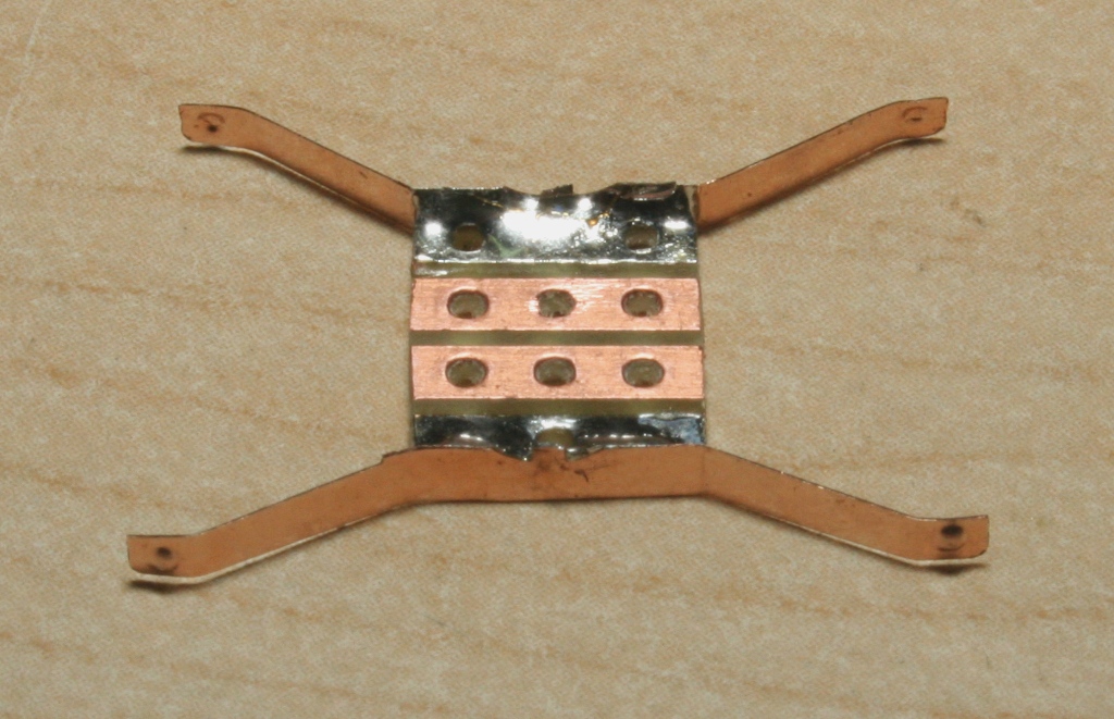

Wel heb ik al dubbelzijdige stroomafname gemaakt.
Gaat relatief eenvoudig met de DigiRails stroomafnemers als basis. Een stukje strokenprint doet de rest.

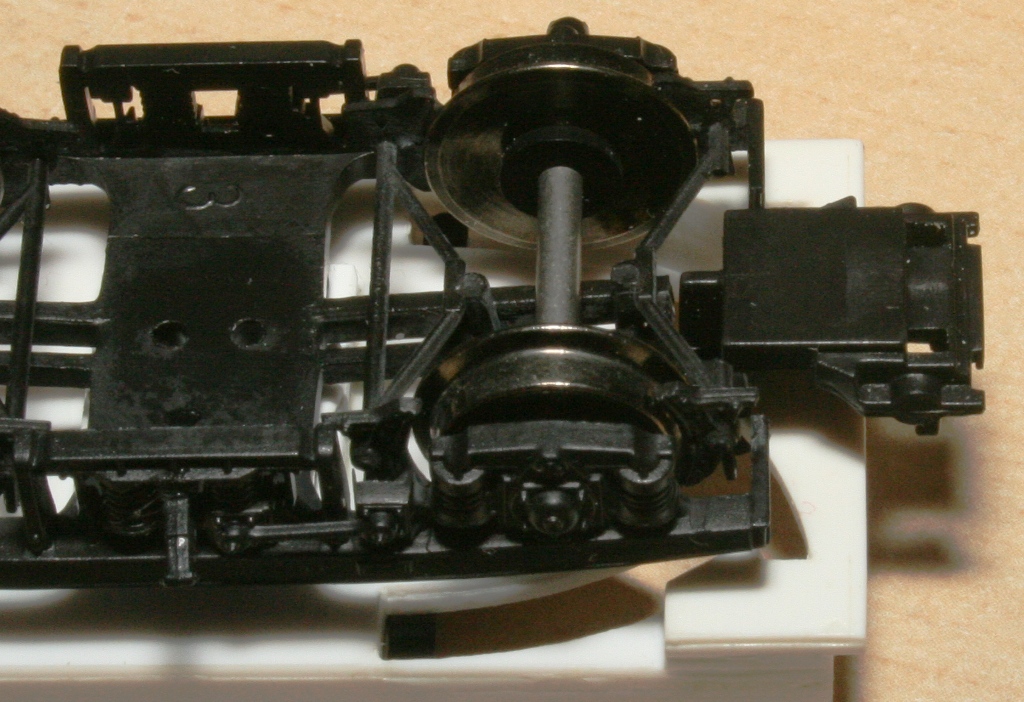

Idee heb ik al wel, uitvoering nog niet.
Uitvoering nu ook dus
... er wordt een stukje uit de voorste framebalk geknipt, en evenzo uit het remwerk...
... even doeltreffend als makkelijk

Zoiets had ik ook in gedachten , maar jij reageert zo snel .
(Ik moest eerst nog uitzoeken bij welke kant dit moest , omdat de draaistellen dus een voor en een achterkant hebben.)
