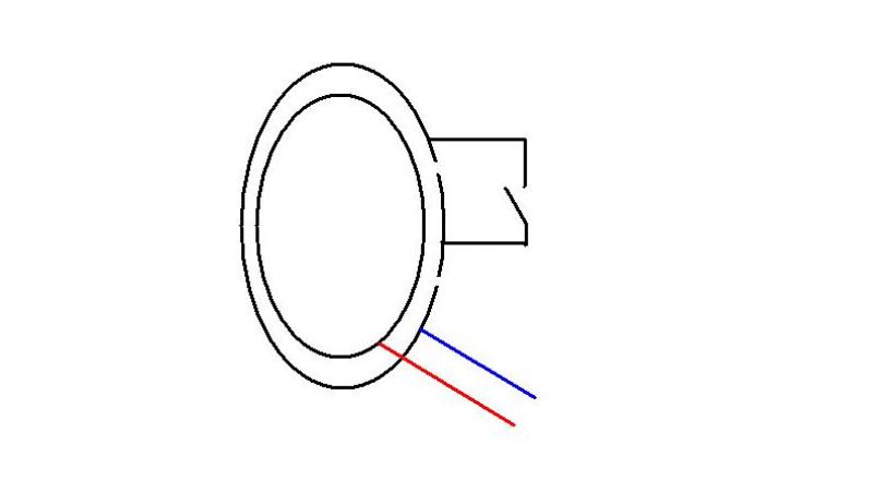

Werkt dit?
26 October 2008, 11:15:09 »
Werkt dit?
En dan met 2 rails naast elkaar.
En dan dat stukje rails geisoleerd natuurlijk...

ha marijn,
als ik het goed begrijp onderbreek je de twee sporen op twee plaatsen en verbind je deze via een schakelaar aan de trafo.... Dan stopt de trein inderdaad als je het stuk via de schakelaar stroomloos schakeld...

Kleine moeite om de twee sporen te tekenen en de plekken waar je wil isoleren ook tekent, door de lijn te onderbreken. Ook de draden tekenen met aansluitpunten.
Niet voor mij, maar om voor jezelf duidelijkheid te krijgen.
Probeer maar eens.
Dan zul je zien dat er ook maar één draad naar dat stuk rail hoeft.
Alleen de draad met schakelaar.
Je moet dan de rails aan diezelfde kant tweemaal onderbreken.
Edit: het kan nog simpeler:
Laatst bewerkt op: 26 October 2008, 11:30:48 door HuubvG. Reden: tekening toegevoegd
