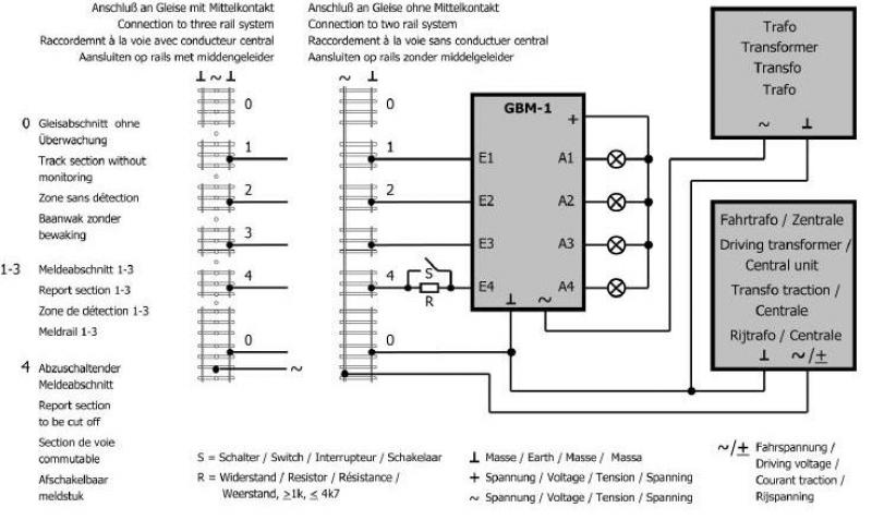

hallo,
ik heb een vraag over deze spoorbezetmelder van conrad.
artikel Nr 217327 - 89.
had in het PDF document gekeken hoe het werkt en aangesloten moet worden maar ik zie in het schema bij aansluiting E4 een maak en verbreek contact nou is mijn vraag waar die voor nodig zijn kan niet uit document halen, kan ik het ook weg laten ik wil dit gebruiken dat gewoon een ledje brand dat ik kan zien waar de trein rijd en als de trein eraf is gaat lampje uit gebeurd denk ik automatisch of is daar de schakeleer voor
alvast bedankt voor de moeite
Gr. Maikel

Re: Spoorbezetmelder conrad
« Reactie #1 Gepost op: 05 October 2008, 14:03:34 »
ik met me stomme kop heb er over heen gelezen  ::).
Bewaking van uitgeschakelde railstukken
Railstukken die binnen het bedrijf moeten worden uitgeschakeld (b.v. in het
schaduwstation) kunnen eveneens door de railbezetmelder worden
bewaakt. Hiervoor moet in de toevoerleiding van het betreffende railstuk
een weerstand met een waarde tussen 1 kW  en 4,7 kW  dusdanig worden
ingebouwd dat in uitgeschakelde toestand de schakelaar wordt overbrugd
(zie fig. 3 aansluiten op E4).
maar dan nu mijn vraag dit ga ik inbouwen in een schaduwstation wat is dan die functie van die weerstand.
« Reactie #2 Gepost op: 05 October 2008, 14:56:59 »
Die weerstand zorgt er voor dat er nog een klein beetje stroom loopt. Te weinig om de trein te laten rijden, maar net genoeg om te zien dat hij er staat.
« Reactie #3 Gepost op: 05 October 2008, 16:21:50 »
Maikel, waar koop je die weerstanden dan van 1 kiloWatt of van 4,7 kiloWatt.
De weerstandswaarde wordt in Ohm uitgedrukt niet in Watt.
« Reactie #4 Gepost op: 05 October 2008, 18:02:42 »
okee bedankt en ga voortaan beter typen.
dat is een fout van conrad ik heb dit stukje tekst uit hun PDF gekopieerd
Er bestaan geen domme vragen, alleen domme antwoorden
« Reactie #5 Gepost op: 05 October 2008, 23:40:09 »
Lijkt me sterk. Ik heb die pdf bekeken, maar ik snap niet waar jij dat ziet staan.
« Reactie #6 Gepost op: 06 October 2008, 00:05:17 »
Sterker nog: Onderaan op PDF pagina 16  (=handleiding pagina 64) staat het verlossende antwoord.
ik met me stomme kop...
...heb dit stukje tekst uit hun PDF gekopieerd
... voortaan beter typen...
...controleren. Bij het kopiëren naar bijvoorbeeld kladblok wordt in dit geval van het Ohm-teken een 'W' gemaakt (weet niet waarom).
Maar de PDF van Conrad is dus correct.
« Reactie #7 Gepost op: 06 October 2008, 00:10:21 »
Is in dit geval niet van toepassing, want er staat helemaal geen ohm-teken. Er staat 1k en 4k7. (zie op de pdf de alleronderste regel)
« Reactie #9 Gepost op: 06 October 2008, 16:03:18 »
Nou Wim, dan ben ik wel benieuwd in welke handleiding jij zit te koekeloeren, want in de handleiding die ik van de Conrad site haal kan ik dit stukje tekst niet vinden. :(
« Reactie #10 Gepost op: 06 October 2008, 17:13:18 »
dit is de nederlandse handleiding ervan onderaan pagina 16
http://www2.produktinfo.conrad.com/datenblaetter/200000-224999/217327-an-01-nl-Gleisbesetztmelder_4fach_Baustein.pdf
Gr. Maikel
« Reactie #11 Gepost op: 06 October 2008, 20:41:08 »
Hèhè, gevonden. Ik had steeds het idee dat jullie naar een andere handleiding zaten te kijken. Maar het staat er toch. Heb ik dus wel 4 keer overheen gekeken. :-[
