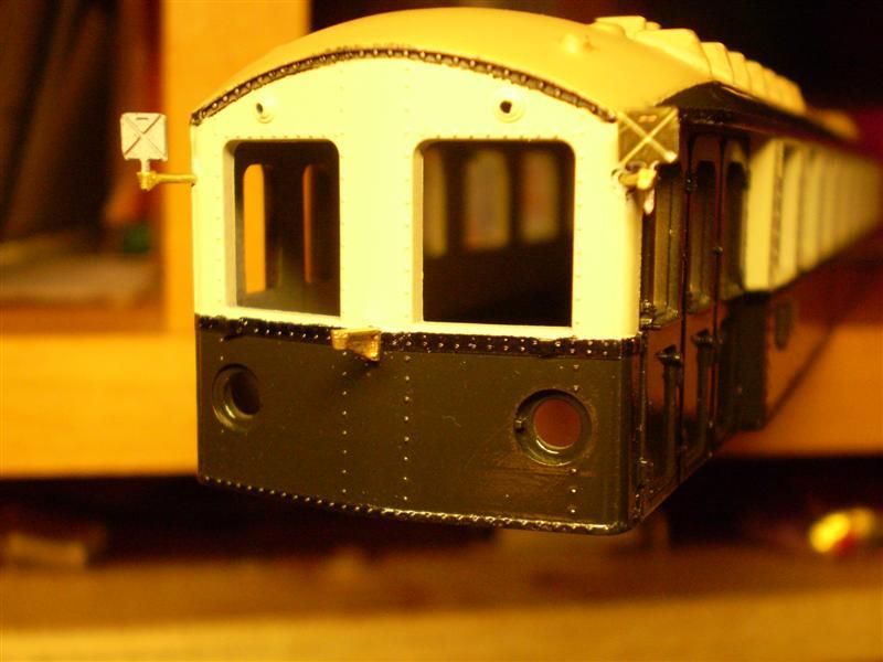

Ik heb bij Peard een setje met sluitseinijzers gekocht, waar je nog de waterdecals op moet plakken.
Nou is mijn vraag, als ik alle decals erop heb zitten moet ik dan nog met iets eroverheen om te zorgen dat de decals blijven zitten?
Groeten Jordy

Op de plaats waar je de waterdecal gaat leggen, even een druppeltje Microsol op laten lopen. Daarna de decal aanbrengen. Als de decal goed ligt nog een druppeltje Microsol eroverheen. Hierna de decal niet meer verplaatsen, want hij wordt week en zacht van Microsol!
Ten slotte evt. wat blanke lak erover.
Gr. Rick

maar ik heb bij sommige al de decal erop zitten!

Zolang ze op de plaats blijven zitten is er niks aan de hand, misschien kan je proberen er nog een druppeltje erop te laten lopen, daarna wel een paar uur goed laten drogen als je er blanke lak op doet. Als je nog nieuwe erop gaat leggen even met de Microsol doen. Microsol is ook echt bedoeld voor decals die op ruwe oppervlakken moeten komen, zoals naden etc. zodat het decal er helemaal erin zakt en één wordt met de ondergrond.
Gr. Rick

kan ik ook gewoon waar de decals al zitten blanke lak er overheen doen?

Ja, is wel aanbevolen om de hele wagon/loc etc. te spuiten, anders kan je verschil in schittering/blinken krijgen. (Dit mag je natuurlijke zelf weten of je dit echt doet, maar is een suggestie voor het beste resultaat).
Als je gespoten hebt hoeft er geen Microsol meer op, heeft dan toch geen zin meer, omdat er al lak overheen zit.
Gr. Rick

Maak het ook uit welke blanke lak ik eroverheen doe?

Ligt eraan hoe zeer je het blinkend wilt hebben, maar voor de decals maakt dat niet uit. Ik gebruik zelf Tamiya TS-13.

Ik vermoed dat Jordy eigenlijk sluitseinborden bedoelt en geen sluitseinijzers.
Zie hier sluitseinborden van MK modelbouwstudio's in sluitseinijzers van Philotrain:
Met een decal maak je de bovenste en onderste driehoek rood en de 2 driehoeken rechts en links wit.
Dat denk ik tenminste. Met dit bord in relief schilder je dat met de hand.

Dit zijn ze.
En de decals zijn vierkanten met beide kleuren er al op.
Groeten Jordy

Om verwarring te voorkomen, dit zijn sluitplaten/sluitplaatjes.

En de sluitseinijzers, dat zijn de houders die aan de wagen vastzitten en waar je zo'n sluitseinbord in steekt.

Maar kan ik ook blanke lak van de verfwinkel er overheen doen?
Groeten Jordy

Kan allemaal. Wel even kijken of het ook geschikt is voor plastic, als dit niet zo is kan ik niet garanderen wat er gaat gebeuren. (Kan mogelijk lelijk uitvallen, bijv. sinaasappelhuid kan je op het model krijgen). Het beste is altijd nog de spuitbussen of verf voor de airbrush uit de modelbouwwinkel.
Gr. Rick
