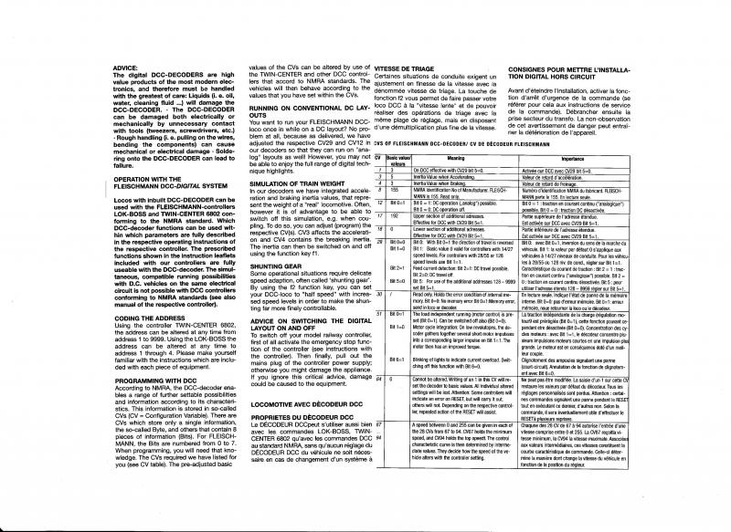

Durf ik zo niet te zeggen ik kan het ook niet opmaken uit de handleiding... openschroeven wil ik nog even mee wachten... net nieuw namelijk en ben bang dat ik dan nog niet weet wat voor decoder het is. Ik heb een scan gemaakt van de handleiding. Mogelijk dat die wat meer duidelijkheid geeft:
Kan het ermee mee te maken hebben dat ze analoog willen rijden?

ik ben terug geweest naar de winkel en hebben mijn lok van begin tot eind geprogrammeerd. In eerste instantie konden ze het probleem niet vinden, maar uiteindelijk toch een CV aangepast waarna het ging werken. Mij was dit nooit gelukt met mijn Multi Maus omdat ik ook niets kan uitlezen met dat ding.
Toch iedereen bedankt (zo ook Harlaar die in mijn ogen goede service verlenen, ook mijn andere lokje hebben ze even snel geprogrammeerd)
