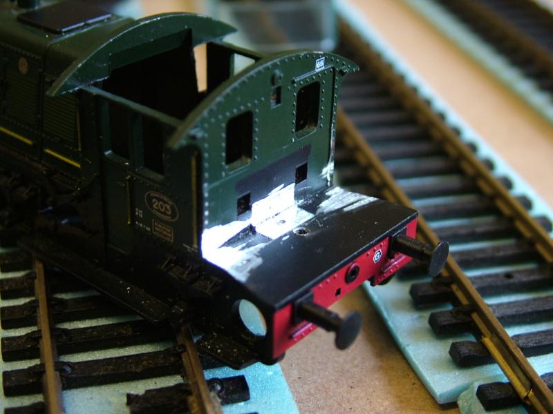

ben ik begonnen om een Roco sik te verbouwen tot sik met houtgasgenerator zoals ze in de 2e wereldoorlog te zien waren.
wat moet er gedaan worden?
*de voorkant met ventilatierooster moet aangepast worden.
*de achterkant moet worden voorzien van een houtvergasser.
*de zeikanten krijgen hendels voor de automatische koppeling.
*en de cabine krijgt ramen.

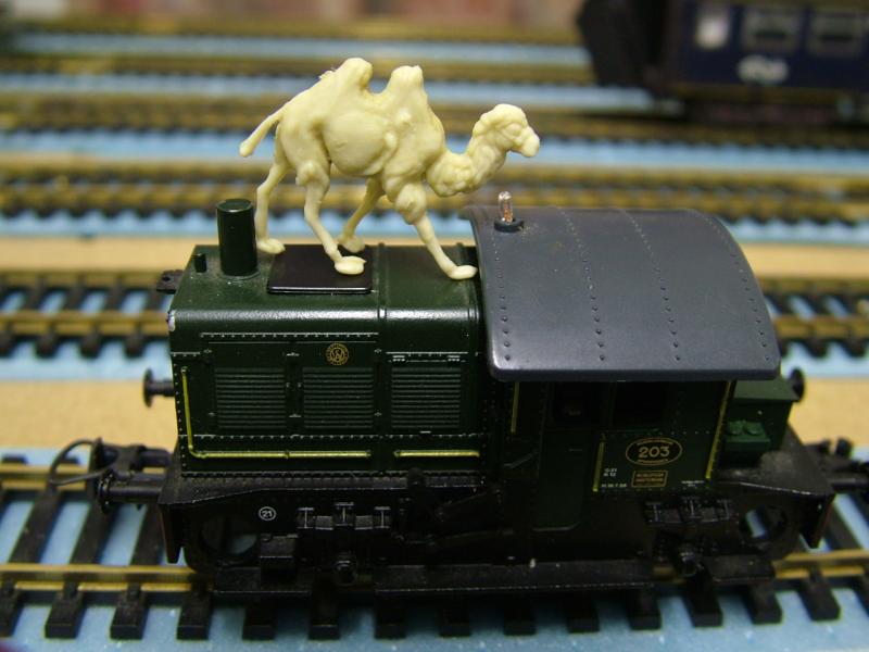

Het slachtoffer, nee.. niet de kameel.
een lege achterkant.
en dan het begin van de houtvergasser.
Laatst bewerkt op: 11 May 2008, 16:38:22 door RN_232. Reden: 3e foto.

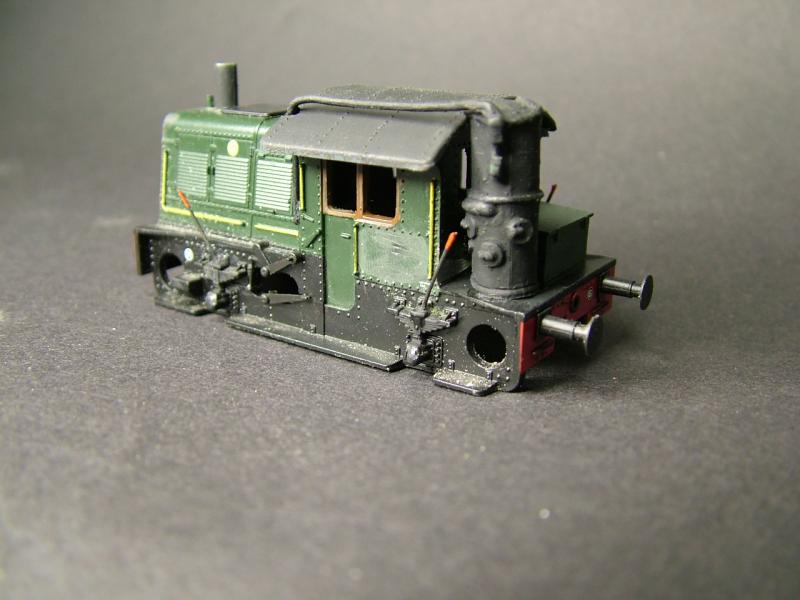

Re: Roco sik met houtgasgenerator
11 May 2008, 21:30:25 »
Even snel mijn sikje opgedoken. Moeten nog wat kleine zaken aangepast worden zoals het front en de kachelpijp over het dak.
Gr,
Bart
Website
NS - IVa (1968 - 1978) / Koploper / LocoNet / IB+ProfiBoss / Modulebouw

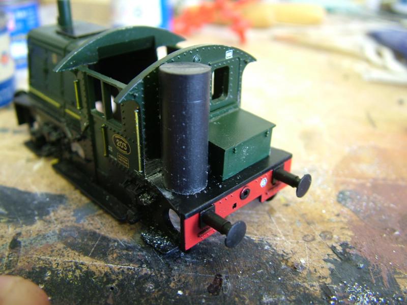

25 May 2008, 14:36:53 »
Laat maar, ik heb even de stoute schoenen aan getrokken en de dremel gepakt, geen idee of er een makkelijkere manier was maar zo staat het er nu voor:
ik ga weer verder met de huif..

btraornsuhobcd
Berichten: 1242
25 May 2008, 16:24:24 »
inmiddels een eindje gevordert!
de voorkant word ondertussen nog even bijgewerkt.
zodra hij af is (ramen er in en voorkant bijgewerkt) volgen meer foto's

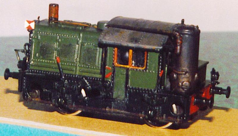

30 May 2008, 14:52:55 »
Dit maakte Thonis van der Weel ervan!
