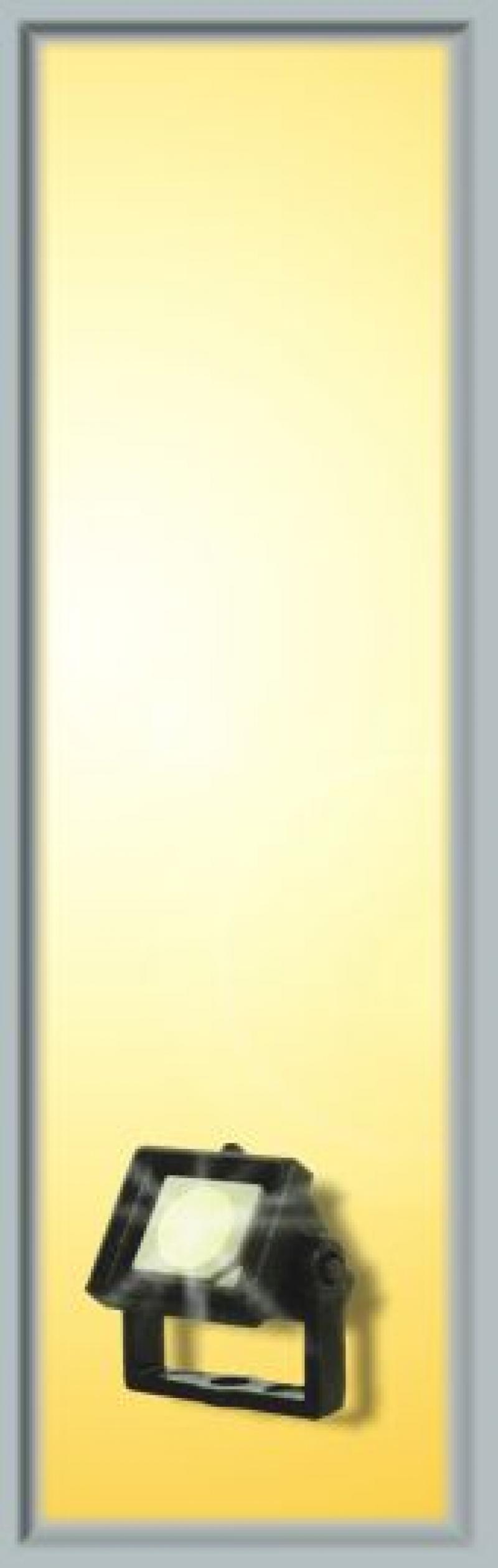

Ik bedoel ook niet die LEDs met korte pootjes. Ik bedoel draadlampjes en Viessmann nr. 6333 (zie afbeelding) deze hebben dunne aansluitdraadjes
van 10-20 cm lang.
Gezien de dikte van deze draadjes is aansluiten op de terminalstrip van bijv. Faller nogal buiten proportie.  >:(  Bovendien moet die strip kleiner kunnen worden uitgevoerd waardoor je hem makkelijker kan verbergen.
Ik denk dat een strip met een zelfde aantal aansluitpunten (10) maximaal
5 x 1 cm zou kunnen meten.   Mogelijk worden dit soort componenten in de (micro) electronica gebruikt en het zou me niet verbazen als deze geproduceerd worden in Japan, Taiwan, China etc. Ik heb daar geen inzicht in, maar er zullen toch vast wel electronica experts onder de leden zijn die hier wel mee bekend zijn?  ???

« Reactie #9 Gepost op: 09 August 2008, 20:55:23 »
Een miniatuur-uitvoering die vergelijkbaar is met de Faller terminalstrip ken ik niet kant en klaar, ik zou ook niet weten waar die in de micro-elektronica toegepast zou moeten worden (maar ja, ik werk dan ook pas 30 jaar in de microelektronica  :)). Men gaat daar toch iets andere met verbindingstechnieken om.
Maar je kan hem wel eenvoudig zelf maken. Neem een dubbele female aansluitstrip (bijv. conrad 736376) en soldeer hem op een klein stukje strokenprint (bijv. conrad 529607).  Niet groter dan 2,5 x 0,5 cm. En met andere lengtes aansluitstrip en andere printkaarten kan je allerlei eigen variaties maken. Of met een plaatje van de onderdelen die ik noemde (conrad website en control-P...) naar de plaatselijke elektronicaboer, natuurlijk.
Tip: op internetshops (zoals conrad, rs components etc.) is het vaak wat lastig zoeken is als je niet zo goed weet wat er op het gebied van elektronica allemaal te koop is. Trouwens, ook als je wel thuis bent in de elektronica brengt zomaar wat bladeren in een catalogus je vaak op ideetjes. Via de duitse site van Conrad kan je hun duitse catalogi downloaden, en vooral de business-to-business catalogus is veel dikker dan de nederlandse conrad gids (zo'n 2500 blz.). Wel bijna 1/2 GB download, maar ach... Niet alles in die gids is via conrad nederland te bestellen, maar het meeste wel (gewoon het nummer uit de duitse gids invullen op de nederlandse site). Nederland is meestal wel iets duurder.
