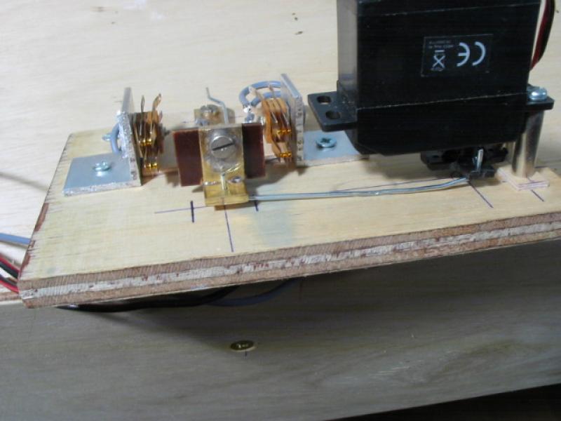

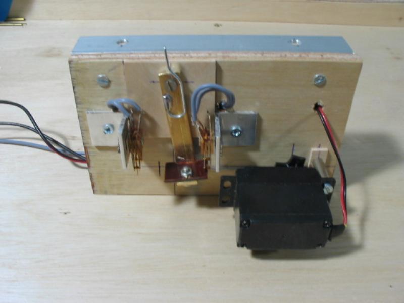

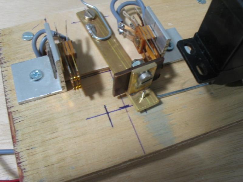

Zoals in het draadje over servo's aangekondigd hierbij wat fotootjes van mijn geknutsel:
Voor de liefhebbers ook nog een
filmpje
van 6 seconden.
Merk op dat de servo steeds een halve slag maakt. Daardoor maakt het niet uit welke kant hij op draait, de aandrijving werkt in beide draairichtingen.
Laatst bewerkt op: 22 August 2008, 15:11:55 door Klaas Zondervan. Reden: beter filmpje

Jaap, mijn mechaniek heeft wel een nadeel. Het is nogal omvangrijk, dus als je twee wissels naast elkaar hebt zitten ze elkaar in de weg. Dat is op te lossen door de aandrijving op afstand te zetten met een stangetje ertussen.
Op mijn eigen spoorbaan heb ik niet zoveel elektrisch bediende wissels, dus is het probleem te overzien.
