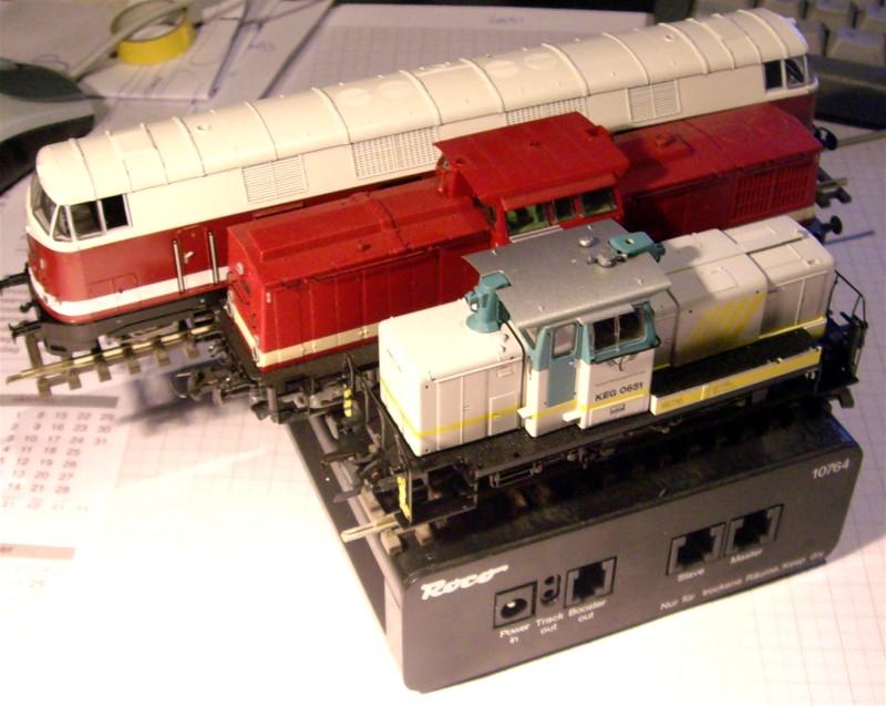

Remco.
  • Berichten: 6325
Re: Hoeveel treinen op een transformator?
« Reactie #6 Gepost op: 22 February 2009, 18:12:16 »
Jos,
Dat kan wel, je kunt twee startset centrales van Roco koppelen. Zoek maar even op het forum.
Gr. Remco.
Ronaldk
  • Berichten: 8874
« Reactie #7 Gepost op: 22 February 2009, 18:15:38 »
Hallo Jos,
Even het draadje opgezocht:
https://forum.beneluxspoor.net/index.php?topic=13491.msg206444#msg206444
Zie ook even op pagina 1 het bericht van Karst Drenth en dan de conclusie en op pagina 2 de foto van twee Roco 10764 op elkaar en aan elkaar gekoppeld.
Groet Ronald
