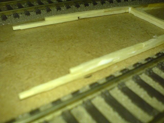

Het eerste bouwproject wordt het stationsgebouwtje van Kruispunt Beugen Laag. Dit was helemaal uit hout opgetrokken en het lijkt me aardig om dit ook in model te doen, maar tot nu toe heb ik eigenlijk alleen maar in baksteen (Slaters-platen
) gewerkt.
Misscihen kan een Amerika-spoorder wat tips geven hoe je zoiets het beste aanpakt?

Hoi Eric,.
Ik lees over je hout problematiek
Zit hier eigenlijk met het zelfde , op Ede waren zowel het seinhuis als het station van de kippenlijn van hout .
Ik ben al begonnen voor het seinhuis in styreen met plank immitatie.
Als je het in echt hout maakt , dat je tegen het probleem oploopt dat de structuur van het hout veel te grof is.
Die krijg je nooit op schaal.
Gr Jan

Ja, daar zit wat in natuurlijk - aan de andere kant is het vaak wel mooi als bepaalde structuren in model een beetje 'overdreven' zijn omdat het anders misschien wel erg steriel wordt (heel veel zaken, voegen in muren en plaveisel enz.) zijn met het oog niet of nauwelijks meer waar te nemen als ze precies in 1:87 worden weergegeven terwijl ze in 1:1 toch heel bepalend zijn voor het karakter van een tafereeltje.
Ooit, begin jaren negentig, was er eens een speciaalnummer van
Eisenbahn Journal
over een baan die speelde in Zuid-Duitsland anno 1920 en alles daarop was zelfgebouwd, het meeste van hout. Van heel dichtbij zal het misschien niet allemaal superstrak geweest zijn maar oh, wat zag het er allemaal sfeervol uit op de foto's! Zo vind ik spoorbiels uit gebeitste houten latjes ook zo'n mooie 'natuurlijke' uitstraling hebben (terwijl er waarschijnlijk niets van klopt als je naar 1:1 zou gaan vergroten).
Maar misschien wil ik het allemaal wel net even teveel romantiseren...
Ben benieuwd naar jouw gebouwen! Kan ik alleen maar van leren.

Ik wil niet vervelend zijn, maar ik heb thuis houten kozijnen. Mensen kloppen geregeld tegen de kozijnen om erachter te komen of het nou hout is, of heel goed plastic. Zo schilder ik dus m'n kozijnen. Je ziet niet meer dat het hout is. Altijd die overdreven nerf erin kerven, dat is leuk voor een bosbaantje of amerikaans mining verhaal, maar hier hebben we mooie gezaagde, geschaafde en geschuurd hout. Je kunt overigens prima hout voor houten gebouwtjes in H0 gebruiken, maar ga nou niet in een Nederlandse baan met een staalborstel keiharde groeven erin borstelen... Zo kun je ook gewoon styreen gebruiken. De kleur en weathering doen mi. veel meer.

Er zit een harde kern in het verhaal van Stig, en ben het eens met zijn stelling. Ook ik gebruik gewoon styreen of styreen met een "plank motief" zonder staalborstel maar wel bewerkt met een (lucht)kwast.

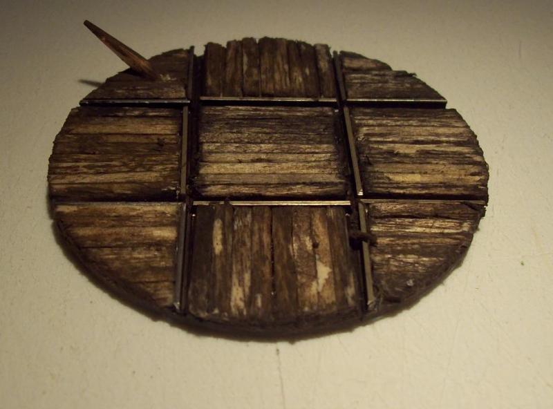

Als het verweerd hout moet voorstellen krijg je er toch veel meer 'diepte' in wanneer je echt hout gebruikt, dat is inderdaad niet precies op schaal maar het is ook veel eenvoudiger om een realistisch kleurbeeld te krijgen.
Zoals op dit draaischijfje:
Is het echter een net gebouwd station, dan hoeft het er minder verweerd uit te zien en kun je het met styreen wel af...
