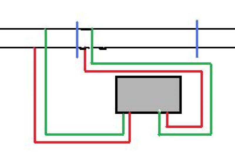

Ik heb vandaag ook mijn digirails keerlus aangesloten, en ik krijg ook een kortsluiting.
Op de keerlusmodule zit een potmeter, maar ik heb het idee dat die weinig soelaas biedt.
Hoe is die kortsluiting te verhelpen. (en niet aankomen met die Funky keerlus, want dat is de vraag niet.)
Ik rijd met Roco Multimaus.
Hierbij een schematische weergave van hoe ik de module heb geplaatst.
(zoals het hoort uiteraard.)
Ik heb beide spoorstaven geisoleerd.
Wel heb ik de keerlusmodule bevestigd aan twee spoorstukken die direct aan elkaar gekoppeld zijn (met uiteraard isolerende railasjes er tussen.)
Ik krijg als de Multimaus aanstaat geen kortsluiting.
Echter zodra een lok de geisoleerde raillassen op één punt passeert dan krijg ik sluiting, terwijl wanneer de andere geisoleerde raillassen gepasseerd worden ik geen sluiting krijg. Ik heb vanaf beide kanten er overheen gereden, maar ik blijf het alleen houden op het punt waar de rails geisoleerd is, en waar de module direct op aangesloten zit.
Zou dit enige invloed hebben misschien?

  • Berichten: 3865
Re: digitale keerlus dr 400 van digirails
« Reactie #19 Gepost op: 12 July 2008, 17:31:59 »
PeterR, een oplossend antwoord kan ik je niet geven, rekenig houdend met je uitdrukkelijke wens niet met de Funcky oplossing aan te komen.
Dus beperk ik me tot het verklaren wat jij ziet. De keerlus-module schakelt de spanning om. In één van de twee richtingen staat het goed als je het geisoleerde keerlus gebied binnenkomt. Dat verklaart waarom je in één richting wel een probleem ziet en in de andere richting niet. Het had net zo toevallig de andere kant kunnen zijn.
Als je over de isolatie rijdt, dan staan de voorste stroomafnemende wielen in het geisoleerde gebied, de achterste stroomafnemende wielen in het rechtstreeks aangesloten gebied. De Digirails keerlusschakeling heeft hiervoor geen aparte voorziening in de vorm van een "overgangsgebied". En reageert niet voldoende op het feit dat jouw loc een soort "brug" over de isolatie vormt.
Op jouw uitdrukkelijk verzoek zal ik niet de juiste oplossing vermelden.
Sander.
ReesCees
« Reactie #20 Gepost op: 12 July 2008, 17:59:44 »
Ter aanvulling van Sander:
De module zou gewoon de kortsluiting moeten detecteren bij het "kortsluiting" maken van de eerste as en dan gelijk moeten ompolen. Een brug naar de tweede as is dan helemaal niet meer relevant want de spoorstaven binnen en buiten de lus zijn op dat punt namelijk dan gelijk.
Je fout zit ws in een niet goed geïsoleerde railstaaf of gewoon in de module.
Meet alles nog een keer na en zet de potmeter eerst eens de ene kant op en test dan en vervolgens helemaal de andere kant op en test dan nog een keer.
En rij niet met een trein die langer is dan je geïsoleerde sectie.
Als je zeker bent van de isolatie en de test met de potmeter negatief hebt uitgevoerd wordt het ws tijd voor een andere keerlusmodule.
NB in je tekening zie ik geen keerlus overigens!

Dat je geen keer'lus' ziet komt doordat het een hele grote keer lus is, en ik besloten heb om maar een klein gedeelte te laten ompolen. In mijn optiek hoeft niet de hele lus omgepoold te worden, maar een klein gedeelte, en bereik je daarmee hetzelfde effect als het ompolen van de hele keerlus (keerlus bevat o.a. ook een schaduwstation)
Het geisoleerde gedeelte zal goed geisoleerd moeten zijn, anders zou mijn Multimaus namelijk al meteen een kortsluiting moeten geven.
Dat idee van de 'brug' wat geopperd is lijkt mij inderdaad ook het probleem te vormen. De voorste wielen zijn namelijk al over het geisoleerde gedeelte heen voordat de kortsluiting optreedt. Ik weet niet of daar iets aan te doen is.
Als niemand mij een idee kan opperen, dan zal ik mij misschien toch moeten gaan wagen aan de Funky-oplossing. Wel zonde van de aanschaf van de digirails module.
Dus als iemand nog een oplossing weet?

ReesCees
« Reactie #22 Gepost op: 13 July 2008, 00:11:16 »
Heb je nou al aan die potmeter gedraaid en hem eerst helemaal de ene kant op gezet en daarna helemaal de andere kant op?
Het geïsoleerde stuk moet MINIMAAL een treinlengte lang zijn.
Je laatste opmerking is mi de beste die je maakt!
santerdam
  • Berichten: 3865
« Reactie #23 Gepost op: 13 July 2008, 00:21:39 »
PeterR, als jouw isolatie-stuk zo kort is, dat de loc er "als een brug" over heen kan staan, dan bespaar je de kosten/moeite een andere oplossing te zoeken. Overdenk dan je zonden en zoek een andere oplossing - zoals bijvoorbeeld een langer geisoleerd stuk rails. (Minimaal je langste trein plus een toegift)
En zeer warschijnlijk had je een betere aanschaf kunnen doen, maar dat wist je waarschijnlijk zelf al lang.
Sander

RobE
  • Berichten: 514
« Reactie #27 Gepost op: 13 July 2008, 15:25:20 »
Hallo Dick en Peter,
Het is heel eenvoudig.
De Digirails keerlus schakeling werkt op basis van kortsluiting.
Dat is niet erg maar dat mag natuurlijk niet te lang duren.
Het moet natuurlijk niet zo zijn dat je voeding heeeel snel afschakelt nog voordat de Digirails schakeling in werking treedt.
In dat geval moet je of je voeding aanpassen (tijd van afschakelen) of overstappen op een keerlus module die niet op basis werkt van kortsluiting.
Zelf heb ik drie keerlussen volgens het Funcky (Wim Ros) principe en die werken uitstekend.
Voor mijn dealer heb ik op zijn verzoek de Digirails keerlusschakeling uitgeprobeerd en ook deze werkt goed.
Ik gebruikt MRdirect en daar is duur van de kortsluittijd netjes in te stellen.
Groet, Rob
