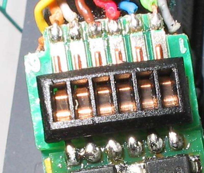

Ik heb de MAK diesellock van minitrix waar ik een 66838 decoder met een 5 polige aansluiting in heb gestopt. Zelf rijd ik met de Lokmaus 2. Maar nu krijg ik de leds van de loc niet meegeschakeld met de rijrichting. Ik heb al geprobeerd om snelheidsstappen in te stellen. Maar ik krijg het niet voor elkaar om CV29 te bewerken om de snelheidsstappen in te stellen.
Ik heb een nederlandse handleinding van de lokmaus 2 (van het internet). Je kan de snelheidsstappen ook veranderen door ''P'' in te drukken en tegelijk pijltjes omhoog te doen. Nadat ik dit gedaan heb, heeft het geen effect op de leds.
kan iemand mij helpen?
mvg Niels

Branden de LED's helemaal niet of krijg je ze alleen niet met de rijrichting mee?
Als ze wel branden, kun dan wel handmatig de LED's omschakelen met een van de functie toetsen?
Willem.

Re: Trix 66838 decoder en Lokmaus 2 leds veranderen niet van rijrichting
« Reactie #2 Gepost op: 09 October 2008, 18:43:46 »
5 polig?
Het moet een 6-polige stekker zijn, een van de buitenste pinnetjes is namelijk voor t licht.
Dat zou t probleem kunnen zijn.

sorry het is een 6 polige aansluiting, Ik heb het op dit moment aangesloten op MRdirect.
De frontlichten branden constand aan beiden zijden. en de achterlichten branden ook. Ik hoor steeds dat het iets met de snelheidstappen te maken heeft. In het boekje van de decoder hebben ze het bij CV29 over Bit 1 en 2 en 3.
Hoe werkt dit precies? En hoe kan ik bij MRdirect dat Bit1 instellen? Decoders programmeren lukt nog wel tot daar aan toe.

Ik heb nu alle mogelijke snelheidsstappen geprobeerd, maar nu nog steeds branden alle lampjes in elke rijrichting nog. Kan het wat anders zijn?
Edit.
Ik heb de fout gevonden.  De gene die mijn decoder gesoldeerd heeft, heeft de lichten voor en acter aan elkaar gesoldeerd.
zoals je op de foto kan zien. Is even kijken of we dan een beetje kunnen oplossen.
« Laatst bewerkt op: 09 October 2008, 21:28:24 door Beusi »

ah okee...
« Reactie #13 Gepost op: 09 October 2008, 22:04:15 »
beusi volgende keer bij problemen de decoder in een andere lok proberen.
of een andere decoder in de "probleemlok " zetten.
Ik zou de soldeerlas proberen door te slijpen met een heel dun slijpschijfje.
Groetjes marco
« Reactie #14 Gepost op: 09 October 2008, 22:22:59 »
Groetjes marco
het probleem is nu verholpen. Dat in een andere lok zetten is hier niet zo gemakkelijk. Want zoveel locs en decoders heb ik niet 123 tot mijn beschikking.
